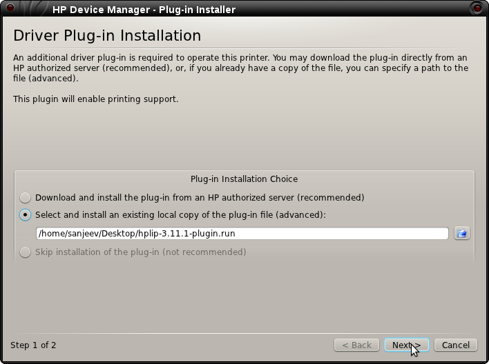

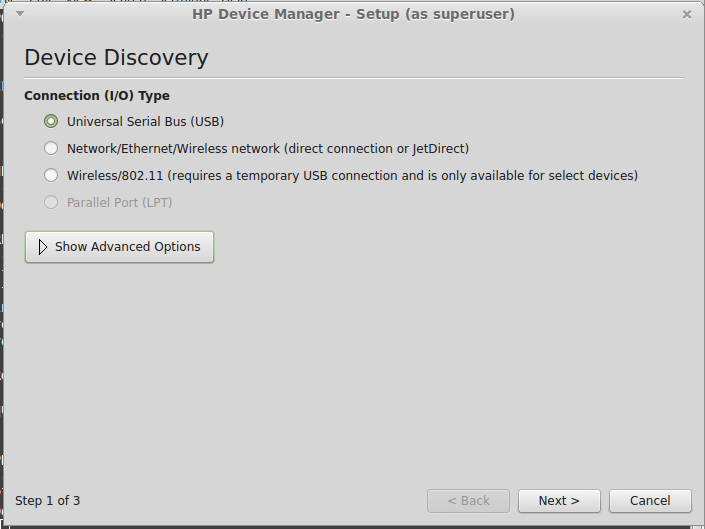

Με gui (και έχοντας προηγουμένως διαγράψει τον εκτυπωτή, αν τυχόν προστέθηκε καθ' οιονδήποτε τρόπο) :
Επιλέγεις setup device
Επιλέγεις usb σύνδεση, next, μόλις τον βρει πάλι next.
Αν θες να το κατεβάσει αφήνεις την πρώτη επιλογή, αν το έχεις κατεβάσει μόνος σου, τσεκάρεις τη δεύτερη και με το κουμπάκι δεξιά, βρίσκεις και δηλώνεις το αρχείο .run
Αφού γράψει στο προηγούμενο βήμα ότι εγκαταστάθηκε επιτυχώς το plugin, εδώ δεν χρειάζεται να συμπληρώσεις κάτι, πατάς add printer.

Ωραία, απλά αν εγκατασταθεί μέσω του system settings (δεν θυμάμαι καλά, ίσως λέω μπούρδες) δεν ανοίγει επιλογή για το plugin και δυσλειτουργεί.
Επίσης μπορείς πάντα να τσεκάρεις με δεξί κλικ στα properties του εκτυπωτή αν είναι active.
Σε παλαιότερες εκδόσεις για κάποιο λόγο απενεργοποιείτο κάποιες φορές, στις πιο πρόσφατες δεν το κάνει.
Όσον αφορά στο plugin, επίσης με επιφύλαξη πρέπει να είναι στην ίδια έκδοση με το hplip.
Όταν μέσω ενημερώσεων αναβαθμιστεί το hplip, ναι μεν δεν αναβαθμίζει το plugin, αλλά αν πας να προσθέσεις τον εκτυπωτή εκ νέου, θα σου βγάλει error τρέχοντας παλαιότερη έκδοση plugin.
Γενικά καλύτερη επιλογή είναι η πρώτη, όταν το κατεβάζει και εγκαθιστά αυτόματα, απλά πρέπει να προσέξεις αν όντως το εγκατέστησε επιτυχώς, γιατί καμιά φορά κολλάει ο server και δεν κατεβαίνει.
Επίσης, με επιφύλαξη, νομίζω ότι όταν υπάρχει κάποια έκδοση plugin ήδη στο σύστημα, δεν το ξαναψάχνει, και αυτό το λέω διότι έχει τύχει να προσθέσω και δεύτερο εκτυπωτή που απαιτεί το plugin, ενώ εν τω μεταξύ είχε σίγουρα αναβαθμιστεί το hplip, και παρέλειψε το σχετικό βήμα.
