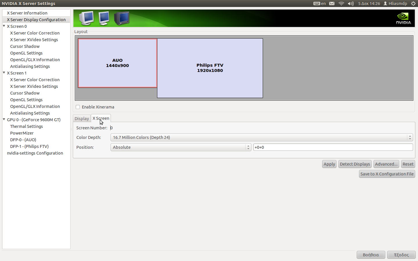

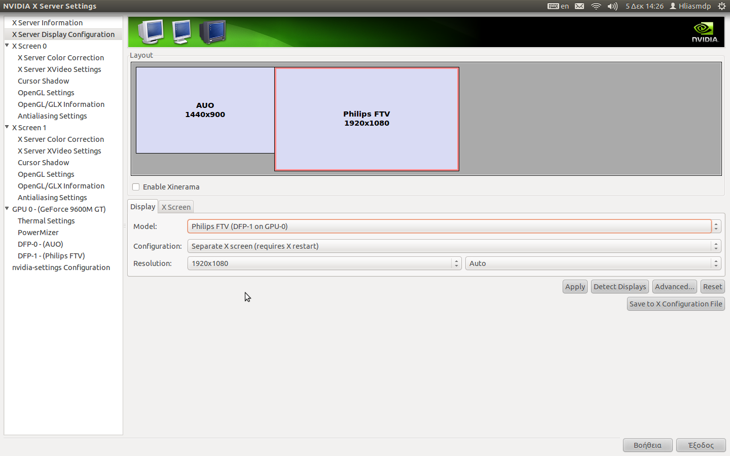

τη τηλεόραση τη βρήκε,η σύνδεση έγινε,για ένα δευτερόλεπτο μου έδειξε εικόνα και μετά η εικόνα της τηλεόρασης έγινε άσπρη και έμεινε εκεί.
ο κέρσορας δε, εμφανίζεται στη τηλεόραση όταν φύγω απ'τη δική μου οθόνη απ'τη δεξιά μεριά,όπως γίνεται όταν έχεις δύο οθόνες σε ένα pc και όταν πηγαίνει στην τηλεόραση εμφανίζεται ως "χ",πατάω δεξί κλικ ας πούμε εκεί εμφανίζεται το μενού,επιλέγω ας πουμε αλλαγή παρασκηνίου και μετά το κέρσορας είναι συνέχεια "χ" και δεν μπορώ να κάνω τίποτα με τον κέρσορα.πληκτρολόγιο δουλεύει.
αυτά,περιμένω νέα :)
σου στέλνω και φωτό κι απ'τις ρυθμίσεις και των δύο οθονών αν και δοκίμασα αρκετούς συνδυασμούς

Re: Πρόβλημα με HDMI,συνδέω καλώδιο και δεν γίνεται τίποτα
Δημοσίευσηαπό medigeek » 05 Δεκ 2011, 17:37
έγραψε:πατάς Save to X configuration file και επανεκκινηση.
Πάτησες "Save to X configuration file" και επανεκκίνησες τον υπολογιστή κι ακόμη δημιουργεί προβλήματα;
