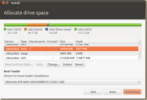

Δηλαδή, στην εικόνα
πάμε στο κάτω πλαίσιο εκεί που λέει Device for bootloader installation και πατώντας στο βελάκι δεξιά επιλέγουμε τον πρώτο δίσκο μας.
