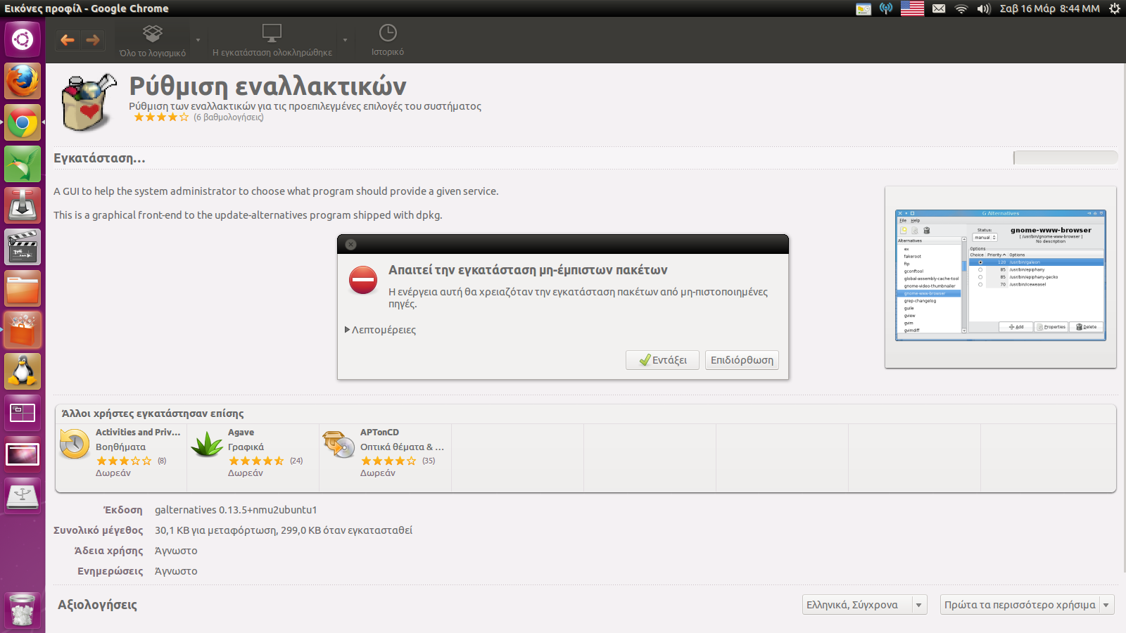

Δημοσίευσηαπό dgtfeargr » 16 Μαρ 2013, 22:01
Δεν περνιέται παίρνω αυτό:
και είτε πατάω εντάξει είτε επιδιόρθωση δεν υπάρχει αποτέλεσμα
