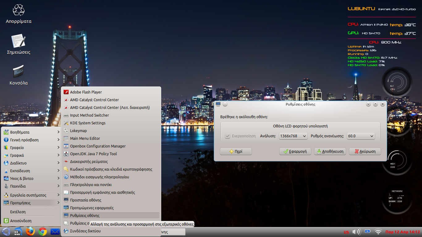

Re: πρόβλημα σε νέα εγκατάσταση lubuntu με sis κάρτα γραφικώ
Δημοσίευσηαπό sotos21 » 12 Απρ 2013, 14:10
mangelasakis έγραψε:Edit:μετά από επανεκίνηση χάλασε εντελώς το resolution και έγινε 640x480 που είναι απελπιστικά χάλια.
Όρισες την ανάλυση της οθόνης σου στο xorg.conf;
Ή από γραφικό
Ή
xrandr
τι επιστρέφει;
