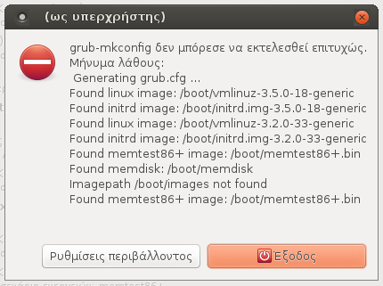

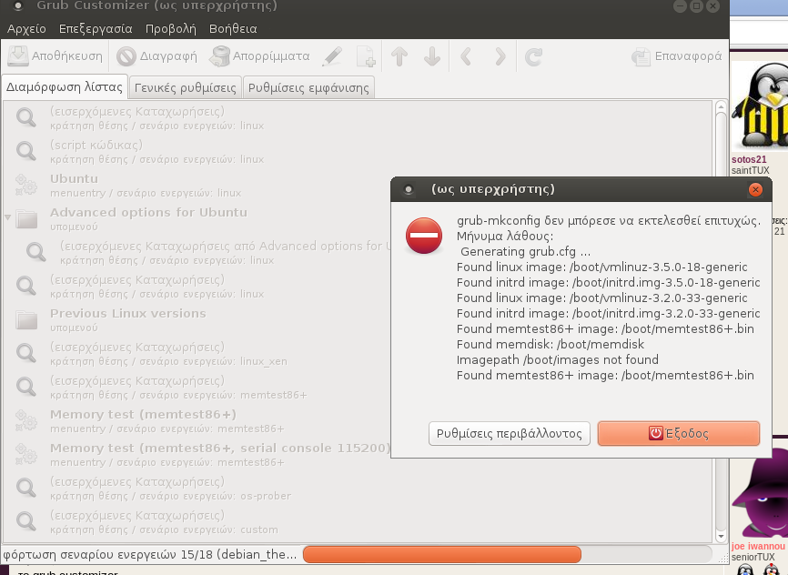

Grub customizer εικόνες
Ο 3.5.0--- δεν είναι στις επιλογές του grub στην εκκίνηση
Και δεν μπορώ να επεξεργαστώ το μενού
Η μονη επιλογη που εχω ειναι Ρυθμισεις περιβαλλοντος
Και μετα εξοδος

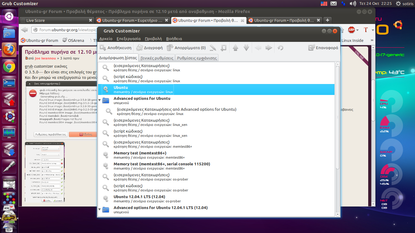

Με το που θα μπω στο grub customizer η εικόνα που μου δείχνει είναι αυτή που ανέβασα και δεν με αφήνει να μπω στο μενού που
δείχνεις εσυ

Μέτα το grub update (εμφανίστηκε ο 3.5.0.---) αλλά στην επανεκκίνηση δεν υπήρχε σαν επιλογή.
Μπαίνω στο grub customizer και δεν μπορώ να κάνω κάποια αλλαγή και μου εμφανίζει την εικόνα που ανέβασα και μετά έξοδος από
το grub customizer
Αυτή είναι η κατάσταση μου
