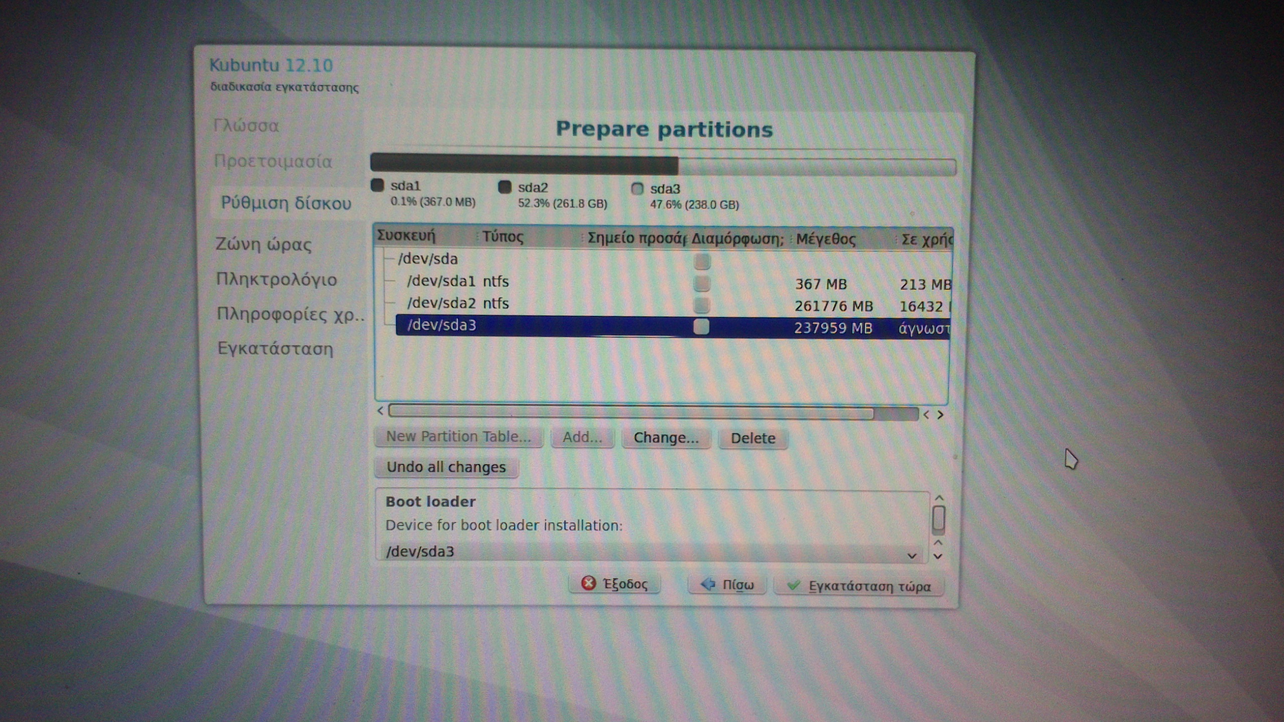

Γεια σας παιδια, θελω μια βοηθεια αν γινετε. Ειμαι με usb live kubuntu 12.10 και θελω να κανω εγκατασταση στον 500 giga δισκο που εχω χωριση σημερα αλλα δεν ξερω πως να συνεχεισω στο ειδος εγκαταστασης. Σας δειχνω 4 εικονες απ τον πινακα και στη συνεχεια θα αναλυσω το προβλημα μου:
Σημερα το πρωι ανοιξα το pc και διαβασε μονο τον ενα απ τους δυο δισκους, δηλαδη μονο τον δισκο των windows. Τον αλλον με το linux δεν τον εβλεπε καθολου, ουτε στο Βios. Αναγκαστηκα πηγα στο καταστημα με pc και ειδαν οτι ο δισκος τελιωσε, βγηκε off. (ευτυχως για λιγο προλαβαινω την εγγυηση, και μαζι με τον δισκο που θα αντικατασταθει παρηγγειλα αλλους δυο σκληρους και λιγο μνημη ram ακομη, και ετσι θα εχω 3 διανομες linux. Aυτο τελειως πληροφοριακα παιδια.)

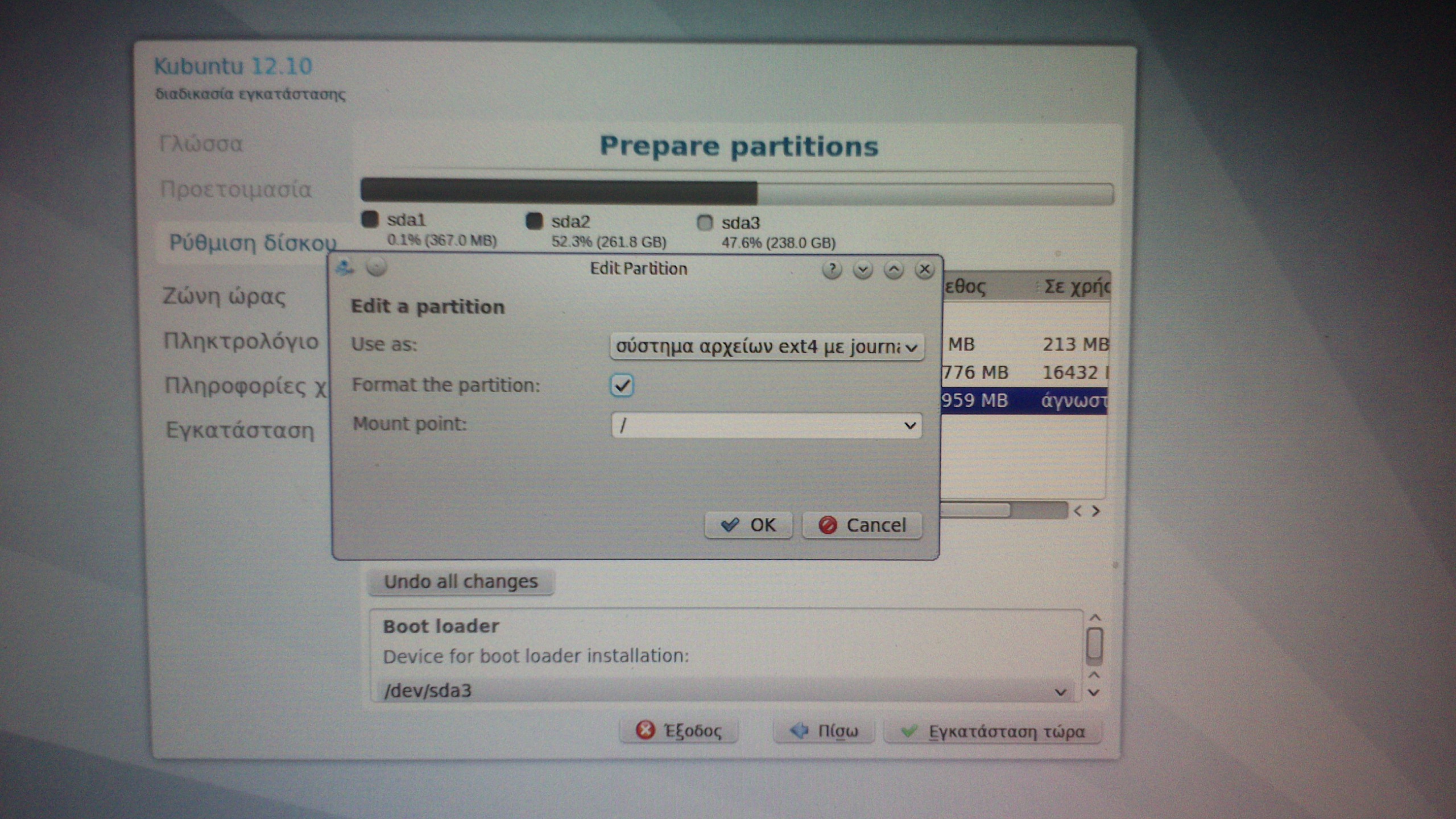

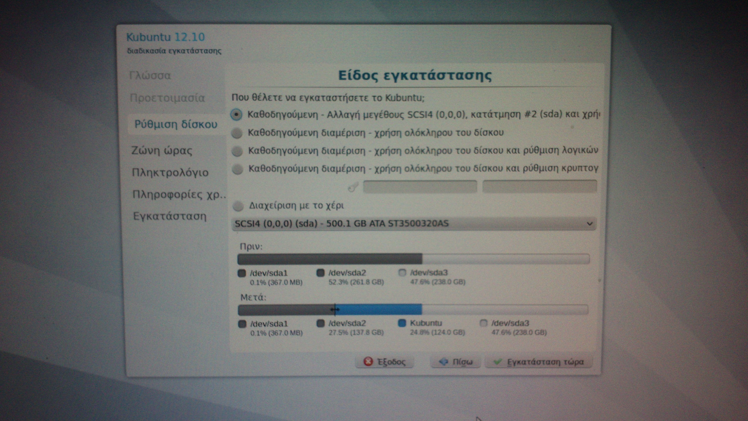

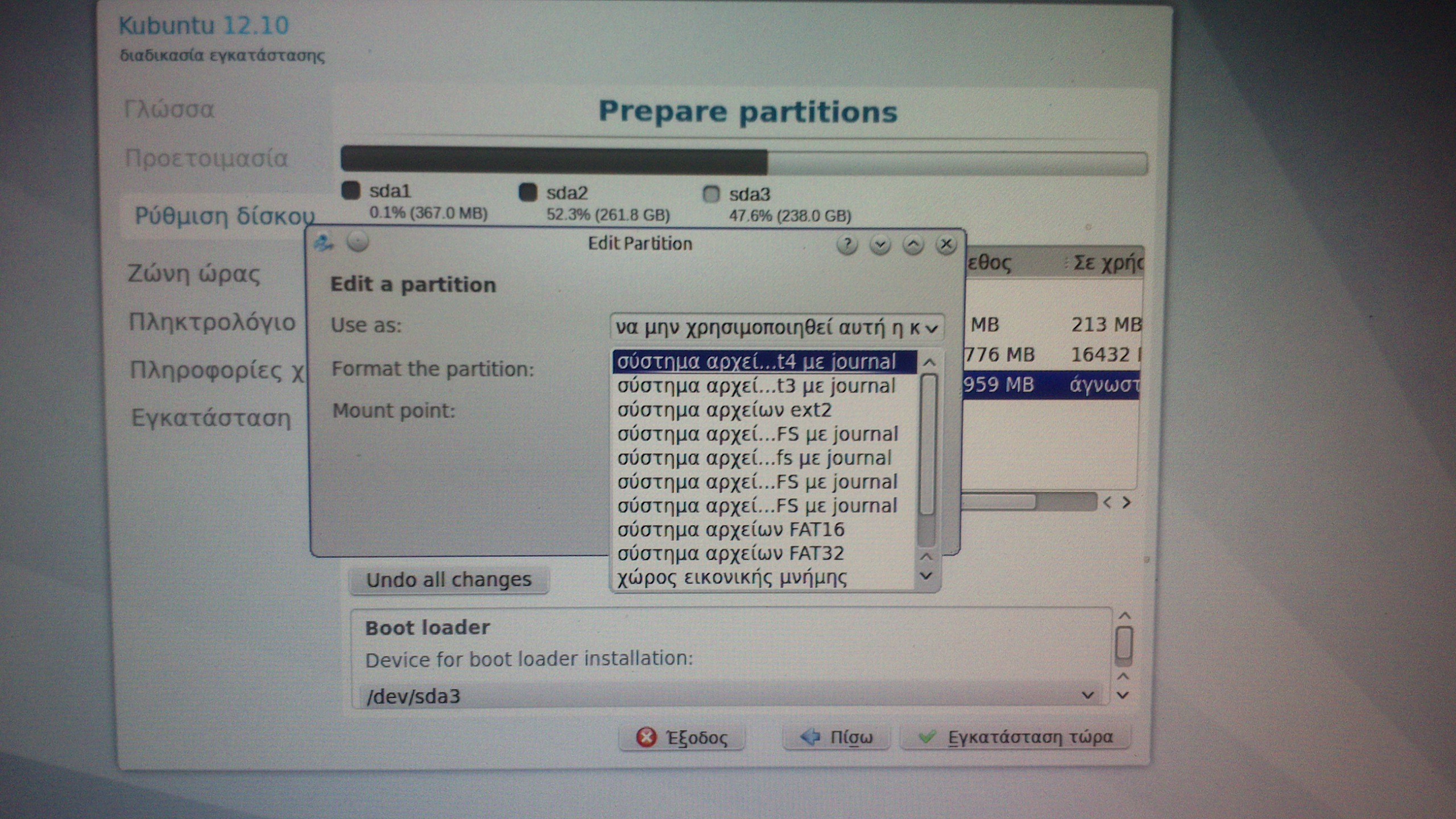

Και ετσι εχω μεινει με εναν δισκο, αυτον των windows. Να μην τα πολυ λεω τον ειπα να μου κανει φορματ τον δισκο με τα win7 που ειχα και να μου βαλει τα 8, αλλα τον ειπα επισης να τον μοιραση σε 250g και 250. Ενταξη ηρθα σπιτι για να βαλω Kubuntu που θελω στον αλλο (αδειο) μισο, και κολαω στην εγκατασταση. Παω στην καθοδηγημενη αλαγη μεγεθους και δεν καταλαβενω τι γινετε εκει. Εγω γνωριζω μονο απ την επιλογη Δειαχειριση με το χερι. εκει μπορω να ξεχωρισω τους δισκους ποιος ειναι ο καθενας βγαζοντας το συμπερασμα για την περιπτωση μου οτι πρεπει να χρησιμοποιησω τον /dev/sda/3 (237959 MB.) Οπως φαινετε σε μια απ τις παραπανω εικονες. Διαλεγω κανονικα ext4 jurnal, διαμορφωση, σημειο επαφης αλλα το προβλημα μου ειναι οτι δεν μπορω να βρω πως να δωσω εικονικη μνημη. Μηπως δεν χρειαζετε, γιατι δεν βλεπω στην ταμπελα να μπορω να το κανω, η δεν ειναι αυτη η σωστη ταμπελα;

Σου διόρθωσα τις εικόνες , είναι καλύτερα να υπάρχουν εδώ παρά να αλλάζουμε σελίδα για να τις δούμε. Τις εικόνες τις βάζουμε ανάμεσα σε [ThumbnailPop] tags , έτσι ώστε να μην πιάνουν πολύ χώρο και επίσης αν πατήσει κάποιος πάνω στην εικόνα μπορεί να την δει σε κανονικό μέγεθος. (χωρίς να αλλάξει σελίδα). Όταν ανεβάζεις εικόνες στο imagebin της κοινότητας , θα δεις 2 συνδέσμους. Ο ένας είναι ο απλός και ο άλλος (κάτω από την εικόνα) είναι ήδη έτοιμος μέσα σε [ThumbnailPop] , αυτόν να κάνεις αντιγραφή και επικόλληση.
Αυτό που πρέπει να κάνεις είναι να αφήσεις λίγο χώρο για την swap. Δηλαδή όπως έχεις τώρα το διαμέρισμα που θα εγκαταστήσεις το Kubuntu (mount στο root /) δεν θα βάλεις όλο το μέγεθος .. άσε περίπου 2-3GB. Μόλις πατήσεις ΟΚ, θα δεις πως θα έχει περισσέψει ένας χώρος Unallocated . Εκεί πατάς και το ορίζεις ως Swap.
Αν έχεις σκοπό στο μέλλον στον ίδιο δίσκο εκτός από Kubuntu να βάλεις και κάποια άλλη διανομή .. τότε θα είναι καλύτερα από τώρα να μετατρέψεις τον χώρο που έχεις ελεύθερο σε εκτεταμένο διαμέρισμα και μετά να δημιουργήσεις μέσα "λογικά" διαμερίσματα. Αν δεν έχεις τέτοιο σκοπό και είσαι σίγουρος πως θα κρατήσεις σε αυτόν τον δίσκο μόνο Windows & Kubuntu , τότε κάνε απλά ότι σου είπα παραπάνω.

freefour έγραψε:Αυτο το mount στο root / δεν το καταλαβα
Η 3η και 4η εικόνα είναι. Το έχεις κάνει ήδη.
Να ρωτήσω κάτι άλλο , όταν επιλέξεις το partition και πατήσεις change δεν σου ανοίγει κάποιο παράθυρο για να ορίσεις και το μέγεθος ; Εκεί θα αφήσεις λίγο χώρο , δεν θα ορίσεις όλο το μέγεθος. Τα παραπάνω ναι ισχύουν για την κατάτμηση με το χέρι , αυτή που κάνεις στις εικόνες.
Σημαντικό , που είδα στην 2η εικόνα.. device για bootloader βάζεις /dev/sda , όχι /dev/sda3.

Αυτο ειναι το προβλημα οτι δεν μου δινει για να ορισω καποιο μεγεθος, ωστε να δωσω και σε swap ας πουμε 3GB.
Οκ για device bootloader καλα που το ειδες, δεν το ηξερα. Εχω συνηθισει με εγκαταστασεις σε ολοκληρο δισκο.

freefour έγραψε:Αυτο ειναι το προβλημα οτι δεν μου δινει για να ορισω καποιο μεγεθος, ωστε να δωσω και σε swap ας πουμε 3giga.
Στην 2η εικόνα βλέπω ότι το αναφέρει ως άγνωστο.. για κάνε του ένα delete και μετά πάτα new (αυτό μάλλον είναι) . Όταν πατήσεις new πιθανότατα θα δεις και αυτό που σου λέω με τον χώρο. Οπότε αφήνεις έναν χώρο μετά για να τον ορίσεις για swap.
Προτείνω 3GB.

Στην καθοδηγούμενη διαμέριση δεν έχεις δικαίωμα να πειράξεις τα διαμερίσματα, παρά μόνο να τους αναθέσεις σημεία προσάρτησης.
Γι αυτό και λέγεται καθοδηγούμενη, γιατί σε καθοδηγεί.
Για να έχεις το ελεύθερο να κάνεις αλλαγές μεγεθών, θα πρέπει να κάνεις διαχείριση με το χέρι, όπου θα καθοδηγείς εσύ τον εγκαταστάτη και όχι ο εγκαταστάτης εσένα.

Learner έγραψε:Στην 2η εικόνα βλέπω ότι το αναφέρει ως άγνωστο.. για κάνε του ένα delete και μετά πάτα new (αυτό μάλλον είναι) . Όταν πατήσεις new πιθανότατα θα δεις και αυτό που σου λέω με τον χώρο. Οπότε αφήνεις έναν χώρο μετά για να τον ορίσεις για swap.
Προτείνω 3GB.
Αυτο ηταν... delete και new πανω στον δισκο sda3. Ειμαι οκ σχεδον με ολα τωρα, ενημερωσεις, ελληνικη γλωσσα μενου, αλλα εγω δεν θα βρω κολλημα... βρηκα την εναλαγη γλωσσας πληκτρολογιου αλλα δεν μπορω να την εφαρμοσω, θα το κοιταξω αυριο παλι δεν ζηταω βοηθεια για αυτο. :P Ευχαριστω για ολα!
