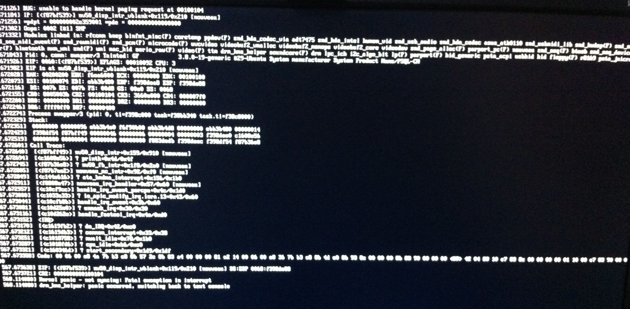

Μετά από αναβάθμιση σε Ubuntu 13.04 από 12.10
δεν μπορώ να ξυπνήσω σωστά το pc μετά από
αναστολή. Κολλάει με kernel panic μόλις
προσπαθήσω να το επαναφέρω από αναστολή λειτουργίας.

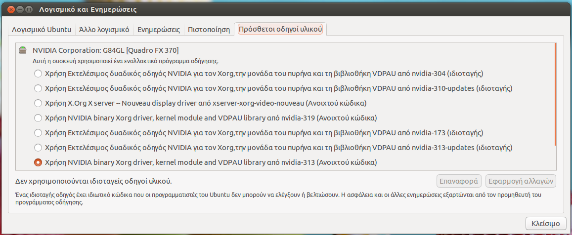

Εντάξει ,αυτό είναι για εικόνα του ubuntu ,το πιο σοβαρό πρόβλημα ειναι οτι δεν μπορεί να
επανέλθει κανονικά. Είτε με τους κλειστούς είτε με τον nouveau ,έχω θέμα
konnn έγραψε:Ποιους κλειστούς δοκίμασες;Δοκίμασε τον 313 αν τον υποστηρίζει η κάρτα σου.
δοκίμασα όλους αυτούς:

Δημοσίευσηαπό infin1ty » 11 Μάιος 2013, 15:13
Συγνώμη ίσως να μην έγινα κατανοητός.Με όλους τους οδηγούς επανέρχεται,άλλα ο launcher έχει την μορφή της εικόνας
που έχω επισυνάψει.Με τον nouveau οδηγό δεν επανέρχεται ποτέ,κολλάει με μαύρη οθόνη.Επίσης με όλους τους drivers
χάνεται το γραφικό του ubuntu κατά την εκκίνηση/τερματισμό,εκτός από τον nouveau στον οποίο το γραφικό εμφανίζεται κανονικά.
