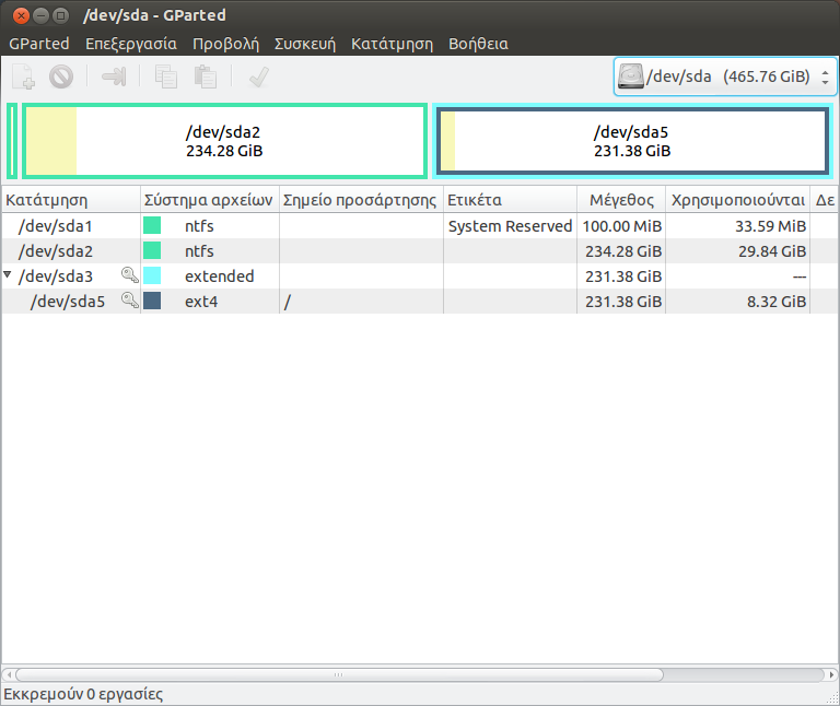

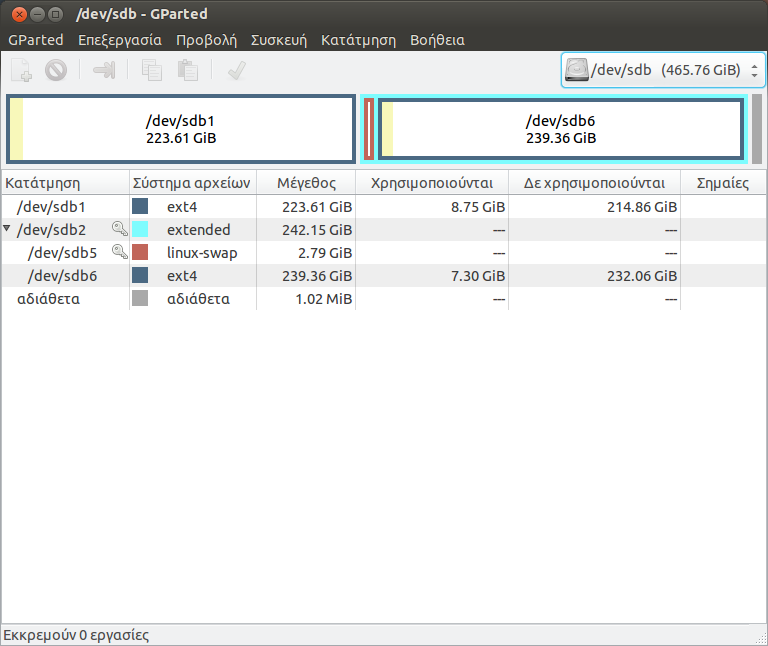

Θα ηταν ευκολο να κανουμε μια προσπαθεια να συνεχεισω στην εγκατασταση με την δικια σας βοηθεια μεσω αυτου του νηματος; Βρισκω τον οδηγο που αναφερης ποιο πανω @fkol k4 αρκετα δυσκολο για τις δικες μου γνωσεις. Εγω ακομη δεν ξερω καλα καλα τα partition που εχω αυτη τη στιγμη, και δεν ειμαι σιγουρος που εχω το home (Yπαρχει καποια εντολη που να μας τα δειξει αναλυτικα ολα αυτα;) Tο GPartend μου δειχνει αλλα δεν μπορω να δω απο εκει σε ποιο partition εχω το Mint KDE το οποιο σιγουρα ειναι στον δισκο sdb.
Εδω ειναι οι δισκοι μου και τα partition που εχω. Καταρχην ειναι σωστα η εγκατασταση των λειτουργικων, βλεπω στον sdb οτι υπαρχη μια κατατμηση που την ονομαζει ''αδιαθετα'' και εχει μεγεθος 1,02 MB, Μηπως δεν επρεπε να υπαρχει αυτο το κοματι;
Καταλαβενω οτι στον sda ειναι τα windows ntfs, και το ubuntu ext4, στον sdb δεν μπορω να καταλαβω ποιο λειτουργικο ειναι που, επισης δεν ξερω τι ειναι το συστημα αρχειων extended και γιατι μου το δειχνει ετσι, και οχι σαν ext4;

Το ποια εγκατάσταση είναι που, είναι αδύνατο να φανεί από 2 screenshots του Gparted. Το μόνο που μπορεί να φανεί είναι το ποιο partition χρησιμοποιεί η ενεργή εγκατάσταση.
Είναι αυτό που έχει το σημαδάκι " / " στη στήλη «σημείο προσάρτησης» στο gparted.
Οπότε, αν θέλεις να δεις σε ποιο partition έχει μπει το Mint, θα εκκινήσεις το Mint, θα ανοίξεις το Gparted και θα δεις ποιο partition έχει το σημαδάκι " / " στη στήλη «σημείο προσάρτησης».
