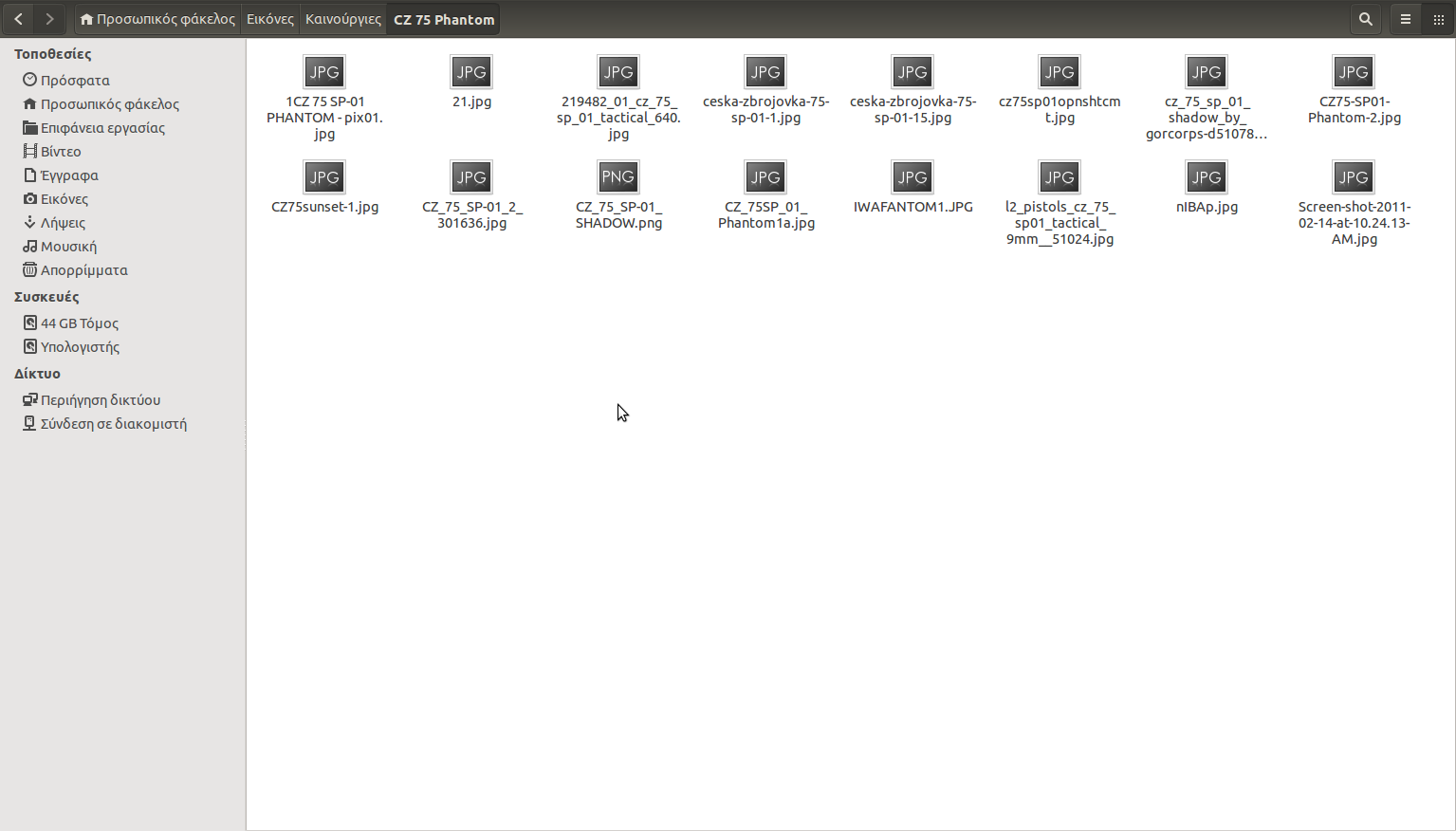

Καλησπέρα. Σε καθαρή εγκατάσταση Ubuntu 14.04 στο nautilus δεν εμφανίζεται η προεπισκόπηση των αρχείων εικόνων.

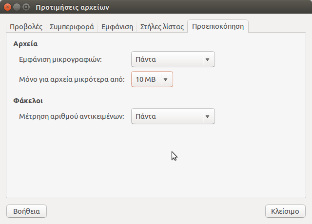

Οι ρυθμίσεις στο nautilus για τη προβολή αρχείων είναι η εξής:
Ξέρει κανείς πως μπορώ να ενεργοποιήσω τη προεπισκόπηση των φωτογραφιών; Ευχαριστώ !
