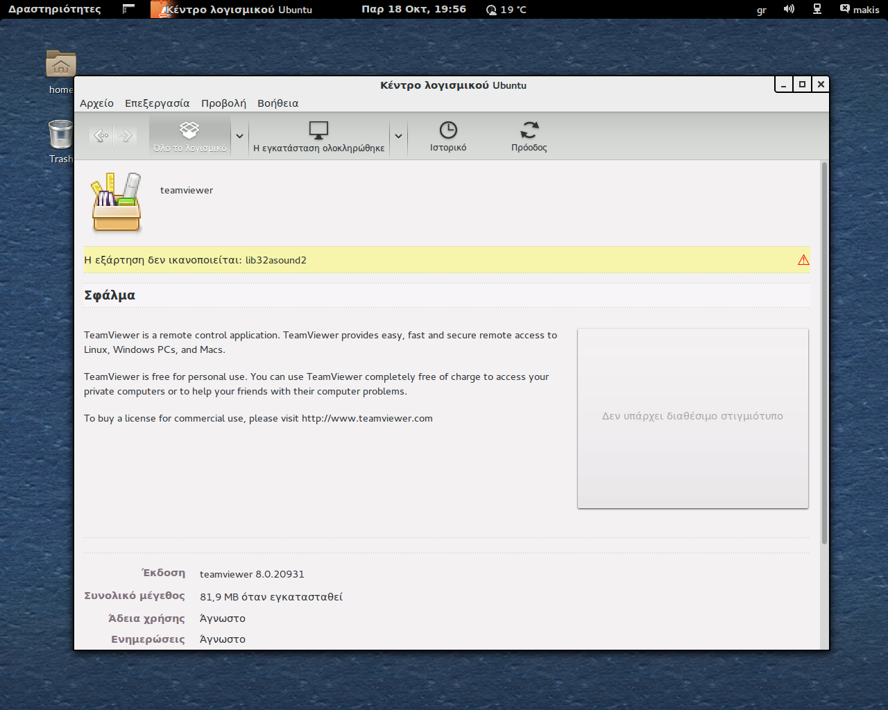

όπως είπα επιγραμματικά και στο ποστ "πως ήταν το πέρασμα σε 13.10", το teamviewer μου το κάνε απεγκατασταση κατά την διάρκεια της αναβάθμισης. μετά έσβησα ότι είχε στο προσωπικό φάκελο γι'αυτο κατέβασα ξανά το deb αρχείο και μου βγάζει αυτό
ακολούθησα τον οδηγό http://bit.ly/H1OgI0 αλλά δεν γίνεται τπτ πάλι. μάλιστα μετά που κανα αυτό μου πέταξε και θέμα για "μερική αναβάθμιση" συστήματος που ουσιαστικά έβγαλε πάλι το teamviewer.

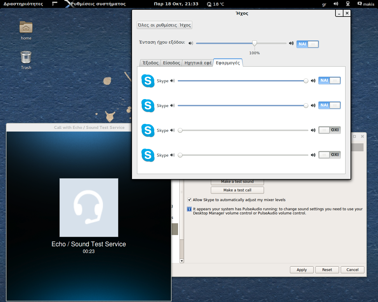

τώρα το σκυπε, άνοιγε μετά την αναβάθμιση, με άκουγαν και με βλεπαν στις κλησεις. το θέμα είναι ότι δεν τους άκουγα εγώ. πήγα ρυθμίσεις σκυπε, ήχου του συστήματος... τπτ. το βγαλα τελειως και τις ρυθμίσεις απτο προσωπικο φάκελο, το ξαναβαλα, και τώρα δουλεύει όποτε του ρθει κι αυτό με προβλήματα δλδ τον ακούω τον άλλο με διακοπές. σκυπε/teamviewer: ιδιοταγείς εφαρμογές. επειδή έχω αυτές τις εφαρμογές και στο νετβοοκ, σε xubuntu 13.10 υπάρχει θέμα; για να ξέρω να μην κάνω αναβάθμιση ακόμη εκεί.

Δημοσίευσηαπό eliasps » 18 Οκτ 2013, 20:28
Διέγραψέ τα αρχικά και κάνε επανεγκατάσταση:
sudo apt-get purge teamviewer
sudo apt-get purge skype
Για το teamviewer, επειδή αντιμετώπισα και εγώ πρόβλημα με την εγκατάσταση για 64bit, λειτούργησε η εγκατάσταση με το πακέτο multiarch.
Αλλά δοκίμασε εσύ πρώτα το 64bit και αν δεν πετύχει συνεχίζουμε με το άλλο:
wget http://download.teamviewer.com/download/teamviewer_linux_x64.deb
sudo dpkg -i teamviewer_linux_x64.deb
sudo apt-get install -f
Δώσε τα αποτελέσματα των δύο τελευταίων.

Re: πρόβλημα teamviewer/skype μετά από αναβάθμιση σε 13.10
Δημοσίευσηαπό abramis » 18 Οκτ 2013, 21:12
makis@makis-desktop:~/Μουσική$ sudo dpkg -i teamviewer_linux_x64.deb
Selecting previously unselected package teamviewer.
(Ανάγνωση βάσης δεδομένων ... 170650 files and directories currently installed.)
Γίνεται αποσυμπίεση teamviewer (από teamviewer_linux_x64.deb) ...
dpkg: dependency problems prevent configuration of teamviewer:
teamviewer εξαρτάται από lib32asound2. Ωστόσο:
Το πακέτο lib32asound2 δεν είναι εγκατεστημένο.
teamviewer εξαρτάται από lib32z1. Ωστόσο:
Το πακέτο lib32z1 δεν είναι εγκατεστημένο.
teamviewer εξαρτάται από ia32-libs. Ωστόσο:
Το πακέτο ia32-libs δεν είναι εγκατεστημένο.
dpkg: error processing teamviewer (--install):
προβλήματα εξάρτησης - αφήνεται μη ρυθμισμένο
Προέκυψαν σφάλματα κατά την επεξεργασία του:
teamviewer
makis@makis-desktop:~/Μουσική$ sudo apt-get install -f
Κατασκευή Δένδρου Εξαρτήσεων
Διόρθωση εξαρτήσεων... Ετοιμο
teamviewer
0 αναβαθμίστηκαν, 0 νέο εγκατεστημένα, 1 θα αφαιρεθούν και 0 δεν αναβαθμίζονται.
1 μη πλήρως εγκατεστημένα ή αφαιρέθηκαν.
Μετά από αυτή τη λειτουργία, θα ελευθερωθούν 81,9 MB χώρου από το δίσκο.
Θέλετε να συνεχίσετε [Ν/ο]; Ν
(Ανάγνωση βάσης δεδομένων ... 170878 files and directories currently installed.)
Αφαίρεση του teamviewer ...
EDIT: το multiarch δούλεψε! τώρα το σκυπε. τι προτείνεις; εγώ νομίζω με καμιά αναβάθμιση διανομής θα φτιάξει, θυμαμαι σε 12.10 στο νετβοοκ έφτιαξε μετά από αναβάθμιση μόνο του.
Δημοσίευσηαπό eliasps » 18 Οκτ 2013, 21:14
Δεν λειτουργεί ούτε σε εσένα το πακέτο για 64bit.
Δοκίμασε με το multiarch:
wget http://download.teamviewer.com/download/teamviewer_linux.deb
sudo dpkg -i teamviewer_linux.deb
Δες μετά αν εγκαταστήθηκε το teamviewer στις εφαρμογές σου.
Δώσε πάλι τα αποτελέσματα των δύο τελευταίων για επιβεβαίωση.
Δημοσίευσηαπό eliasps » 18 Οκτ 2013, 21:23
Πιθανότατα το skype να μην είναι πρόβλημα της αναβάθμισης αλλά κάτι άλλο.
Ωστόσο, κατέβασε από τη σελίδα το αρχείο που λέει "Ubuntu 12.04 multiarch", πήγαινε από το τερματικό στον φάκελο όπου κατέβηκε (μάλλον Λήψεις) και εγκατέστησέ το:
cd Λήψεις
sudo dpkg -i skype-ubuntu-precise_4.2.0.11-1_i386.deb
Δώσε το αποτέλεσμα της τελευταίας και μετά εκτέλεσε:
Εδώ ΠΡΙΝ επιλέξεις να επιβεβαιώσεις την εγκατάσταση (y/N) δώσε το αποτέλεσμα που σου έχει βγάλει.
Δημοσίευσηαπό abramis » 18 Οκτ 2013, 21:37
κάνω τεστ call και όταν πάω "Ηχο" όπως φαινεται στην εικονα μου χει 4 σκυπε. άμα εχω ανοιχτα όπως την εικονα τα 2 πρώτα ακούγεται κάτι αλλά είναι παράσιτα. στο 3ο αμα εχω ανοιχτο ακούγεται πάλι αλλά άλλος ήχος παράσιτο. στο 4ο δεν ακούγεται τπτ. τρέχα γύρευε...
