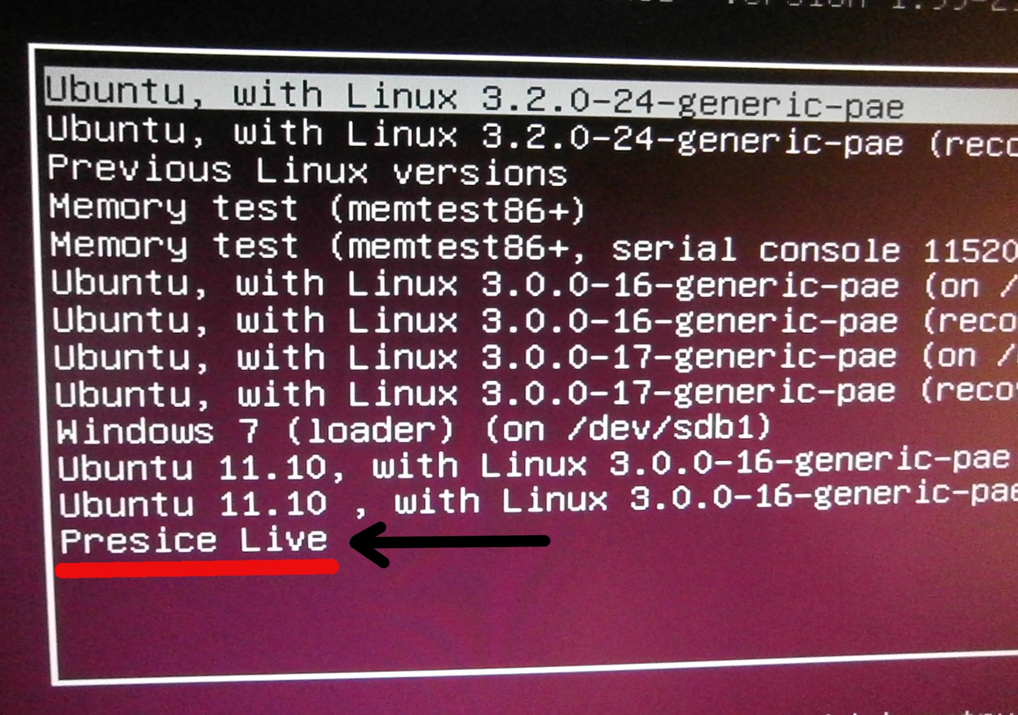

Έπειτα πατάμε Save και μόλις κάνουμε επανεκκίνηση θα δούμε κάτω-κάτω στο μενού το όνομα
Presice Live και μπορούμε πλέον να κάνουμε boot στο Live iso της 12.04 απευθείας από τον grub2.
