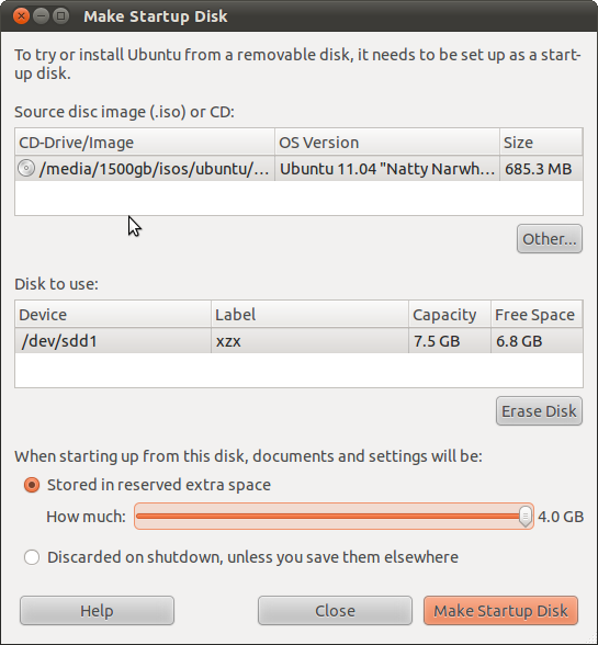

Από την άλλη, μπορείς με live usb (πρόγραμμα startup disk creator) να δημιουργήσεις έξτρα χώρο (κοίταξε το screenshot όπου θέτω 4GB ελεύθερο χώρο):
