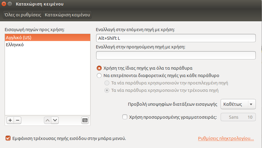

Σας ευχαριστώ πολύ για τις απαντήσεις...τελικά λύθηκε το πρόβλημα... Να ρωτήσω και κάτι άλλο σχετικά με την αλλαγή γλώσσας από το πληκτρολόγιο...Δεν αλλάζει από το πληκτρολόγιο...πήγα στις ρυθμίσεις αλλά δεν κατάφερα να το εντοπίσω...

Δημοσίευσηαπό Reinach » 10 Ιούλ 2014, 19:22
Για τη γλώσσα πήγαινε Ρυθμίσεις συστήματος > Καταχώριση κειμένου και στο παράθυρο που ανοίγει βάζεις τον δείκτη του ποντικιού μέσα εκεί που γράφει "Εναλλαγή στην επόμενη πηγή με χρήση" και πατάς μαζί τα Alt+Shift (Left) και θα πρέπει να εμφανιστεί αυτό που φαίνεται και στο δικό μου:
Αφού κλείσεις αυτό το παράθυρο θα πρέπει να λειτουργεί η εναλλαγή γλώσσας με Alt+Shift.

Δημοσίευσηαπό GiotaSm » 10 Ιούλ 2014, 19:44
Thanks ναι λειτουργεί :)
