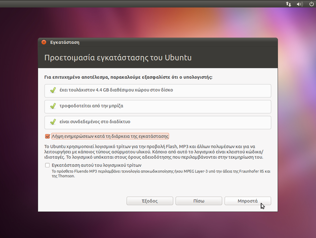

Έπειτα στο επόμενο παράθυρο που θα εμφανιστεί , βλέπουμε αν ο υπολογιστής μας πληρεί τις προδιαγραφές που απαιτούνται για να συνεχίσουμε την εγκατάσταση . Πρέπει να έχουν και οι 3 πράσινο τικ δίπλα τους . Επιλέγουμε παρακάτω το πρώτο κουτάκι που λέει "Λήψη ενημερώσεων κατά τη διάρκεια της εγκατάστασης" και μετά πατάμε Μπροστά

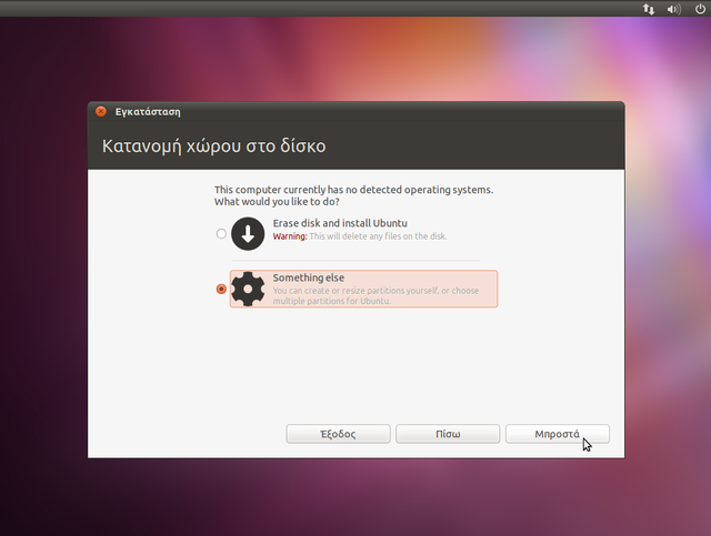

Στο επόμενο παράθυρο που θα εμφανιστεί θα επιλέξουμε τον τρόπο με τον οποίο θέλουμε να κάνουμε την εγκατάσταση του λειτουργικού μας . Επειδή εμείς θέλουμε να δημιουργήσουμε ξεχωριστές κατατμίσεις για το /home και το root (/) επιλέγουμε την δεύτερη επιλογή (something else) και πατάμε Mπροστά

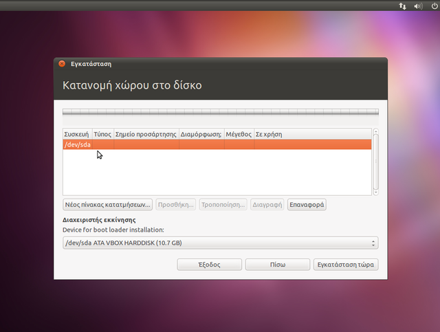

Στο επόμενο παράθυρο που θα εμφανιστεί μπορούμε να δούμε τους σκληρούς μας δίσκους . Kάθε δίσκος έχει όνομα /dev/sda /dev/sdb και πάει λέγοντας . Αρχικά μαρκάρουμε σε ποιον θέλουμε να κάνουμε την εγκατάσταση του λειτουργικού μας . Εγώ έχω έναν σκληρό των 10gb (/dev/sda) , οπότε θα κάνω σε αυτόν εγκατάσταση .Εσεις μπορεί να έχετε περισσότερους . Θα μαρκάρετε σε ποιον θα γινει η εγκατάσταση σας

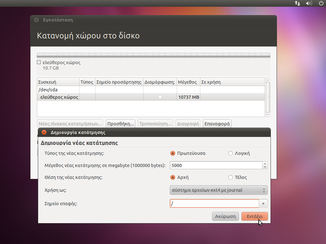

Πατάμε νέος πίνακας κατατμήσεων στον σκληρό που έχουμε μαρκάρει , οπότε αμέσως από κάτω του θα εμφανιστεί η επιλογή "ελεύθερος χώρος " . Την μαρκάρουμε και πατάμε προσθήκη . Στο παράθυρο που θα ανοίξει κάνουμε τις παρακάτω επιλογές . Καλό είναι επειδή σε αυτή την κατάτμηση θα εγκατασταθεί το λειτουργικό μας να του δώσετε ένα χώρο καμιά 20αριά gb , είναι αρκετά δε θα χρειαστείτε παραπάνω . Μη βλέπετε στο screenshot εγω που έβαλα μόνο 5 , είναι επειδή είναι πολύ μικρός ο σκληρός μου (10gb) . Εσείς βάλτε 15-20gb . Όλες τις άλλες επιλογές βάλτε τες όπως στην εικόνα και πατήστε εντάξει .

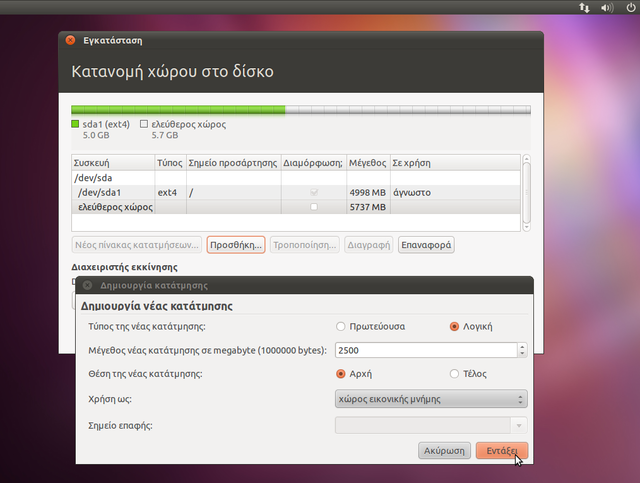

Ξανακάνουμε πάλι την ίδια διαδικασία με τον εναπομείναντα Ελεύθερο χωο του δίσκου μας . Δηλαδή μαρκάρουμε πάλι την επιλογή "Ελεύθερος χώρος" > πατάμε προσθήκη και κάνουμε τις παρακάτω επιλογές . Η κατάτμιση αυτή θα χρησιμοποιηθεί σαν swap (xώρος εικονικής μνήμης) . Kαλό είναι να έχουμε μια κατάτμιση για swap , ειδικά όταν η ram του υπολογιστή μας δεν είναι μεγάλη . Σας συνιστώ να δώσετε γύρω στα 2.5gb για swap όπως κάνω εγω παρακάτω . Μόλις επιλέξουμε όλα όπως φαίνονται στην εικόνα πατάμε εντάξει

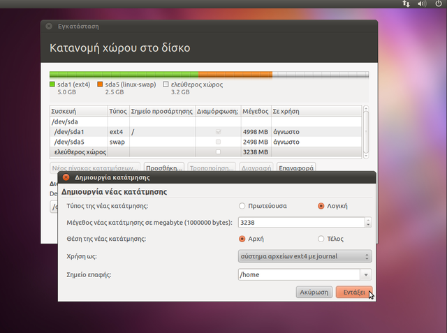

Συνεχίζουμε για μια τελευταία φορά την ίδια διαδικασία με όλο τον υπόλοιπο χώρο που σας έμεινε .Δηλαδή μαρκάρουμε πάλι την επιλογή "Ελεύθερος χώρος" > πατάμε προσθήκη και κάνουμε τις παρακάτω επιλογές. Η κατάτμηση αυτή θα είναι πιθανότατα η μεγαλύτερη σας (πολλά gb - μη βλέπετε εμένα που είναι λίγα , έχω μικρό σκληρό ) και θα χρησιμοποιηθεί ως /home . Κάνουμε λοιπόν τις παρακάτω επιλογές και πατάμε εντάξει

ALdaperan έγραψε:Έπειτα στο επόμενο παράθυρο που θα εμφανιστεί , βλέπουμε αν ο υπολογιστής μας πληρεί τις προδιαγραφές που απαιτούνται για να συνεχίσουμε την εγκατάσταση . Πρέπει να έχουν και οι 3 πράσινο τικ δίπλα τους . Επιλέγουμε παρακάτω το πρώτο κουτάκι που λέει "Λήψη ενημερώσεων κατά τη διάρκεια της εγκατάστασης" και μετά πατάμε Μπροστά
Γιατί όχι και το δεύτερο ( Εγκατάσταση αυτού του λογισμικού τρίτων );

NickMrg έγραψε:Γιατί όχι και το δεύτερο ( Εγκατάσταση αυτού του λογισμικού τρίτων );
Αν σου είναι χρήσιμο εγκατέστησε το . Δε γνωρίζω αν είναι opensource κιόλας και κατα πόσο είναι ασφαλές γι αυτό εγω στην εγκατασταση μου το αποφευγω!!! :)

Αλλά δεν καταλαβαίνω για ποιον λόγο το/την /home το/την έβαλες Λογική και όχι πρωτεύων (πρωτεύουσα το θεωρώ λάθος) ;)
Που επίσης αν και δεν έχει τόση σημασία ,έβαλες και το/την swap Λογική,στην περίπτωσή μας θα μπορούσε και αυτό/τή να μπεί πρωτεύων ! :)
Και τέλος,θα ήταν προτιμότερο μετά απο το/την root ( / ) να συνέχιζες με το/την( /home )και στην συνέχεια να έφτιαχνες το/την ( swap ) ! :idea: ;)
