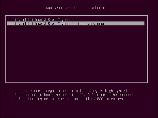

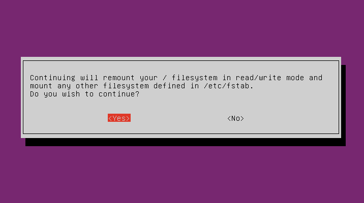

Άλλο πρόβλημα που ίσως αντιμετωπίσετε , είναι η καταστροφή κάποιων πακέτων κατά τη διάρκεια της αναβάθμισης.
Αυτό μπορείτε να δοκιμάσετε να το διορθώσετε μέσω του Recovery Mode που προσφέρει το Ubuntu , από το μενού του grub. Αν δεν έχετε μενού grub , τότε κρατήστε πατημένο το πλήκτρο [Shift] κατά την διάρκεια της εκκίνησης του υπολογιστή.
Επιλέγουμε Advanced Options > Recovery Mode > Network > Yes > Dpkg "Repair broken packages"
Το Network το επιλέγουμε για να έχουμε Internet , διότι ίσως χρειαστεί να κατεβάσουμε κάποια πακέτα.
