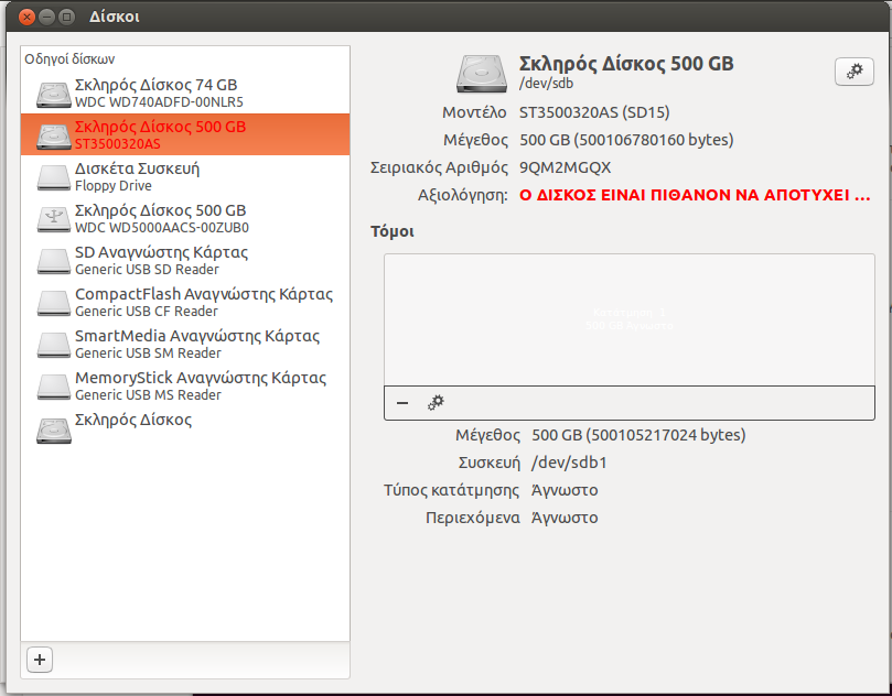

καλησπέρα σε όλους!
έχω ενα πρόσφατα καμένο hhd που εμφανίζετε ως sdb στο σύστημα μου.. (για λίγο)
υπάρχει τρόπος να σώσω τα αρχεία μου απ αυτόν?
οι κινήσεις που έχω κάνει ως τώρα δεν είναι ενθαρρυντικές και θα παρακαλούσα για τη συμβουλή σας,
στον έλεγχο επιδόσεων μου δίνει:
Σφάλμα προ-ανάγνωσης 4096 bytes από το offset 0 (g-io-error-quark, 0)
επίσης από τερματικό έκανα testdisk αλλά δε το εμφανίζει.. πιθανό λόγο του ότι έχει ανεβάσει θερμοκρασία
ευχαριστώ πολύ!

Χλωμό το βλέπω να καταφέρεις να σώσεις κάτι. Στην θέση σου θα δοκίμαζα να φτιάξω έναν κλώνο του δίσκου με dd ή ddrescue . Φυσικά εδώ χρειάζεσαι έναν άλλο δίσκο (στον οποίο θα δημιουργηθεί ο κλώνος) ίδιου ή μεγαλύτερου μεγέθους. Έπειτα με κάποιο εργαλείο ανάκτησης μπορείς να δοκιμάσεις για ανάκτηση δεδομένων.
Cloning a disk with ddrescue or dd
http://techmuck.blogspot.gr/2012/03/dat ... escue.html
https://wiki.archlinux.org/index.php/Disk_Cloning
Testdisk data recovery tool
http://www.cgsecurity.org/wiki/TestDisk
Καλή επιτυχία !

Ο δίσκος είναι σε πάρα πολύ άσχημη κατάσταση και όσο δουλεύει χειροτερεύει.
Νομίζω ότι είναι σε στάδιο που πρέπει να πας σε εταιρία που κάνουν recovery, αν έχεις πολύ σημαντικά αρχεία.

Αλλά αν ο δίσκος δεν εμφανίζετε δεν μπορείς με λογισμικό να κάνεις κάτι.
Μετά θέλει hardware επέμβαση.

στην αρχή εμφανίζετε.. όταν ζεσταθεί εξαφανίζετε

Κάποτε είχα διαβάσει κάτι για το ψυγείο ότι και καλά τοποθετείς το σκληρό στο ψυγείο και μετά από λίγο τον βγάζεις. Όπως είπαν αν δεν έχεις σημαντικά αρχεία δεν χάνεις τίποτα να το δοκιμάσεις. Επίσης δεν γνωρίζω αν λειτουργεί αυτό στο συγκεκριμένο δίσκο που έχεις!!!

Εχω ρωτησει σε καταστημα το οποιο αναλαμβανει ανακτησεις δεδομενων και ενα ευρος τιμων που μου ειπε ηταν 100-400 , αναλογα τη ζημια, ανεξαρτητως ποσα MB ή GB θα σωσει . Οποτε μονο αν ειναι μεγαλης σημασιας τα δεδομενα τρεχα εκει. Σε αντιθετη περιπτωση, απο λογισμικο ξεκινα να κανεις αυτο που λεει ο Learner, εχει φασαρια αλλα κατι μπορεις να σωσεις .
