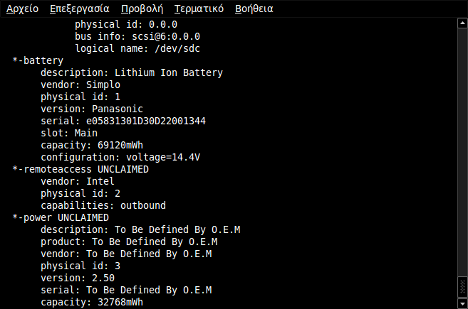

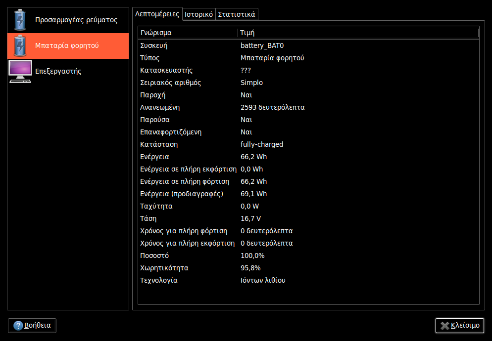

Στο 2ο laptop της υπογραφής μου, από το αρχικό full capacity 100% της μπαταρίας 69,1 Wh, έμεινε το 95,8% δηλαδή 66,2 Wh.
Από το νέο full capacity πλέον (66,2 Wh), είναι φορτισμένο όλο δηλαδή 66,2 Wh (100% του νέου full capacity πλέον).
Το υπόλοιπο 4,2% απώλειες (2,9 Wh) οφείλεται στην πτώση της απόδοσης των κελιών (στοιχείων) της μπαταρίας.
Σύμφωνα με το lshw η ακριβής τιμή του αρχικού full capacity είναι 69120 mWh & η τάση της 14,4 V ενώ στα στατιστικά ενέργειας λέει 16,7 V & στο τέλος του lshw στο power γράφει capacity: 32768 mWh. :?
Η μπαταρία είναι μόνιμα πάνω στο laptop & ο φορτιστής (τροφοδοτικό) του laptop είναι μόνιμα πάνω σε ups.

Το power capacity (32768mWh) μήπως αναφέρετε στην τροφοδοσία με ρεύμα και όχι από την μπαταρία ;
Δημοσιεύσεις: 11724
Re: Η μπαταρία δεν εχει capacity 100%
Δημοσίευσηαπό matthew » 05 Μαρ 2013, 15:32
the_eye έγραψε:Το power capacity (32768mWh) μήπως αναφέρετε στην τροφοδοσία με ρεύμα και όχι από την μπαταρία ;
Δεν ξέρω, πάντως με αποσυνδεμένο το φορτιστή πάλι το ίδιο γράφει το lshw, οπότε δεν μπορώ να καταλάβω που αναφέρεται αυτό το ποσό ενέργειας το οποίο είναι στάνταρ & δεν αλλάζει.
