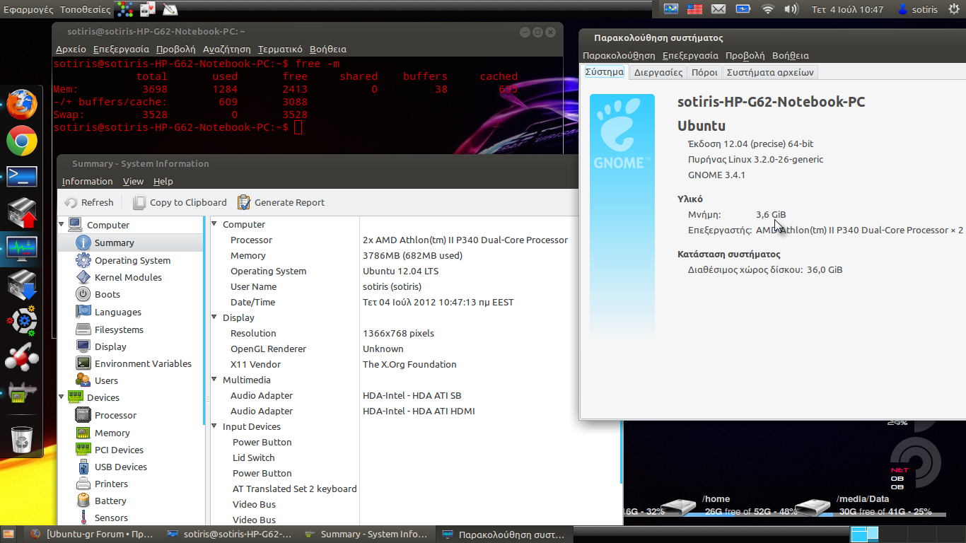

Eυχαριστώ modenas88 για το ενδιαφέρον. Αναφέρομαι στο σύστημα της υπογραφής μου και το παραπάνω το παθαίνω ανεξαρτήτως οδηγών,πάντα. Με την free παίρνω ακριβώς ίδιες τιμές, επίσης άλλες τιμές μου δείχνει το system monitor. Στην πρώτη εικόνα που έχω μια εγκατάσταση της 12.04(πειραματική) σε κανονικό σκληρό δείχνει 3,5 GB(free 3.655GB)(ότι πυρήνα και αν βάλω), ενώ στην δεύτερη εικόνα (απλώς άλλαξα τον σκληρό (ssd)) εκεί που έχω την κανονική εγκατάσταση, δείχνει 3,6 GB(free 3.698GB)(κανονικός πυρήνας). Ελπίζω να γίνομαι κατανοητός, να πω άλλο ένα παράδειγμα,τώρα είμαι με τον πυρήνα που έρχεται με την διανομή, αν βάλω εγώ χειροκίνητα άλλο πυρήνα τότε θα χαθούν 110 περίπου ΜB από την μνήμη θα έρθω δηλαδή στα επίπεδα της πρώτης εικόνας.

Γιατί άλλη συνολική μνήμη δείχνει η free -m και άλλη το system monitor;
Νομίζω πως το System Monitor τα στρογγυλοποιεί κάπως τα πράγματα.. η free -m είναι πιο αναλυτική.

3698ΜΒ η free -m που στρογγυλοποιούμενη γίνεται 3600ΜΒ στο system monitor(αλήθεια ποιος τους έμαθε στρογγυλοποίηση;) ενώ το hardinfo επιμένει ότι έχω 3786ΜΒ και αν αλλάξω πυρήνα άλλα 110ΜΒ χαμένα (τα έγραψα πιο πάνω)

Σύμφωνα με το τελευταίο printscreen σου.
Συνολική μνήμη = 3689 MB - από την free
3698 MB * 1024 = 3786752 KB - η τιμή στο hardinfo δια 1000. Είναι *λάθος* και κακή στρογγυλοποίηση· θα έπρεπε να ήταν δια 1024 και θα έβγαζε τη σωστή τιμή που έχει το free!
Και το gnome-system-monitor διαιρεί το (σωστό) 3689 με 1024 = 3,602539062 = 3,6 GiB (είσαι τυχερός· αν ήταν 3.699999, πάλι 3.6 θα έδειχνε)
Γι' αυτό άσε το hardinfo για τις ram, επειδή θα βγούν λάθος συμπεράσματα. Σκέτο free που βγάζει και μη σου πω και free -b που βγάζει «καθαρά» Bytes!
Το dmidecode νομίζω εξάγει δεδομένα από το υλικό, που έχουν γράψει οι κατασκευαστές. Δηλαδή τι θα έπρεπε να είναι. Κάποιες φορές κάνουν και λάθη ή και «λάθη» ή δεν συμπληρώνουν όλα τα στοιχεία.
Υπάρχει και μια σύγχυση όσον αφορά τα KiB, MiB vs KB, MB. Τα πρώτα επινοήθηκαν για να αντικαταστήσουν τα δεύτερα κυρίως για την πληροφορική. Τα δεύτερα στις περισσότερες περιπτώσεις (Km- χιλιόμετρα, Kg - Kilogram) συμβολίζουν δυνάμεις του 10, ενώ τα πρώτα δυνάμεις του 2 (όταν αναφέρονται σε Bytes).
Σε ότι αφορά την πληροφορική (Bytes), και τα δύο θεωρούμε ότι αναφέρονται στο ίδιο (στις δυνάμεις του 2). Άλλοι χρησιμοποιούν τα μεν, άλλοι τα δε. Όπως εδώ.
