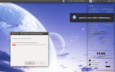

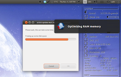

Η τελευταία έκδοση (v6.0) του προγράμματος είναι έτοιμη. Μετά από 5 μήνες από την προηγούμενη έκδοση (v5.7), 2700 downloads και μεταφρασμένο σε 20 γλώσσες, έπρεπε να γίνουν κάποιες αλλαγές στον κώδικα επειδή η Canonical αποφάσισε να κάνει κάποιες "περικοπές" στην διανομή Ubuntu με αποτέλεσμα η παλιά έκδοση του 2Click Update να έχει προβληματάκια... :wtf: Τέλος πάντων, ήθελα να ενσωματώσω και κάποιες ιδέες που είχα στα σκαριά, οπότε ήταν ευκαιρία να τα υλοποιήσω μαζί με τις αλλαγές που έπρεπε να γίνουν λόγο συμβατότητας. :(
Για όσους δεν γνωρίζουν τι είναι το 2Click Update, θα κάνω μια σύντομη αλλά περιεκτική περιγραφή μαζί με τα νέα χαρακτηρίστηκα του.
Το 2Click Update (προφέρεται : double-click-update) είναι ένα "αρθρωτό" πρόγραμμα το οποίο με μια κίνηση κάνει τα εξής:
    Ανανεώνει την λίστα των προγραμμάτων που έχετε και ελέγχει αν υπάρχουν αναβαθμίσεις
    Σας δείχνει ποιες είναι η αναβαθμίσεις και αφού συμφωνήσετε τις εγκαθιστά
    Διαγράφει τα κατεβασμένα πακέτα για να ελευθερώσει χώρο
    Ελέγχει αν υπάρχουν εναπομείναντες ρυθμίσεις αρχείων που δεν χρειάζονται και τις διαγράφει
    Διαγράφει παλιότερες εξαρτήσεις προγραμμάτων (αν υπάρχουν) που δεν χρειάζονται μετά την αναβάθμιση
    Αφαιρεί αρχεία απο την μνήμη cache που δεν χρειάζονται
    Τέλος, βελτιστοποιεί την μνήμη RAM την οποία "καθαρίζει" και ελευθερώνει μερικά MB
Αν δεν πείθεστε δείτε το σε δράση :
http://www.youtube.com/watch?v=CwwpkBgZvvo&hd=1
Το 2Click Update έρχεται σε δύο "γεύσεις".
2Click Update.
Είναι η συνιστώμενη εκδοχή διότι τρέχει σε γραφικό περιβάλλον, όπως είδατε στο βίντεο
2Click Update CORE (ή 2cuCORE). Είναι για τους ψαγμένους φίλους, περιέχει μόνο τον "πυρήνα" του 2Click Update και τρέχει σε τερματικό
