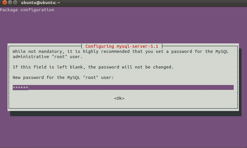

Μόλις το δοκίμασα στο 11.10 oneiric. Σε ρωτάει για τον κωδικό του mysql όταν κάνεις την εγκατάσταση του πακέτου.
Επίσης, μήπως προσπαθείς να το εγκαταστήσεις σε live cd/usb; Νομίζω ότι το mysql χρειάζεται σκληρό δίσκο για να λειτουργήσει σωστά: https://bugs.launchpad.net/ubuntu/+sour ... bug/875191

Αυτό δούλεψε στο virtualbox (καθαρή εγκατάσταση ubuntu 11.10 σε σκληρό δίσκο και όχι σε live usb):
http://www.unixmen.com/use-your-cam-as- ... oneminder/
http://www.zoneminder.com/wiki/index.ph ... 29_Desktop
Τα συνδύασα:
sudo apt-get install zoneminder
sudo ln -s /etc/zm/apache.conf /etc/apache2/conf.d/zoneminder.conf
sudo adduser www-data video
sudo /etc/init.d/apache2 force-reload
sudo service zoneminder restart
Και το βρίσκεις στο http://localhost/zm/
