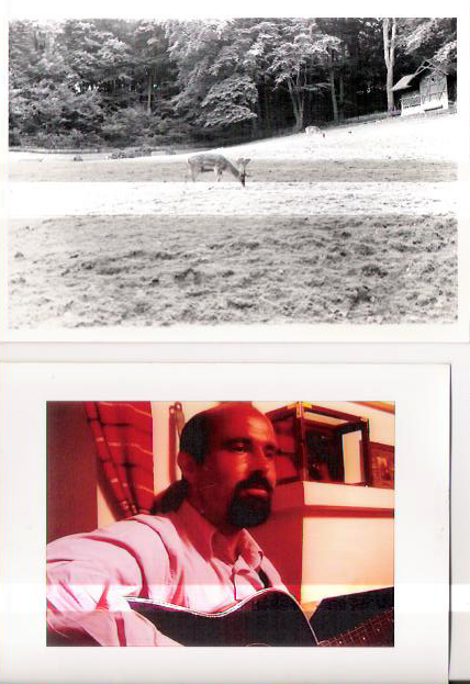

Έχω αυτή την εποχή δανεικό από τον κολλητό μου το εν λόγω πολυμηχάνημα και εμφανίζει και στην προεπισκόπιση της σάρωσης αλλά και στο τελικό αποτέλεσμα δύο λωρίδες που χαλάνε τις εικόνες. Επειδή έχω πάρα πολλές εικόνες, τοποθετώ 3-4 μαζί και τις κόβω αργότερα στο gimp. Δείτε μια εικόνα για να καταλάβετε:
Μια λύση είναι να σκανάρω μόνο δύο φωτογραφίες κάθε φορά και να τις τοποθετώ ανάμεσα από τις φωτεινές λωρίδες, αλλά έχω πάρα πολλές να σκανάρω και δεν λύνει και το πρόβλημα γενικά όταν θέλεις να σκανάρεις π.χ. ολόκληρη σελίδα. Θεωρώ ότι είναι πρόβλημα υλικού, γιατί είναι αρκετά παλιό μηχάνημα και πριν το πάω σε κανένα μαγαζί να το κοιτάξει, είπα να ρωτήσω εδώ μήπως ξέρει κάτι κάποιος. Αυτό που μας ενδιαφέρει είναι αν είναι κάποια βλάβη που διορθώνεται εύκολα και με λίγα χρήματα να το φτιάξουμε, διαφορετικά θα πάει για καινούριο μηχάνημα και σε κανένα μας δεν περισσεύουν αυτή την εποχή 50 Ευρώ για να πάρει κάτι αντίστοιχο καινούριο.

Αντιμετώπισα παρόμοιο πρόβλημα. Σε σάρωση ή φωτοτυπία, το αποτέλεσμα έδειχνε μια μαύρη μπάρα, και στη περίπτωσή μου πάντα στο ίδιο σημείο.
Αυτό που έκανα ήταν να ανοίξω το μηχάνημα και να καθαρίσω τις επαφές σε αυτό το μαραφέτι που κάνει τη σάρωση.
Ως εξάρτημα που κινείται, έχει τη τάση να βρωμίζει ή να μην κάνει καλή επαφή, οπότε θέλει καθάρισμα.

Αν είναι κάτι πάνω στην κεφαλή του σαρωτή οι γραμμές θα ήταν προς την φορά της σάρωσης.
Αν είναι κάθετες στην φορά της σάρωσης τότε είτε έχει πρόβλημα η λάμπα ή το καλώδιο (καλωδιοταινία) που συνδέει την κεφαλή με τα κυκλώματα.

Αυτό που λέει ο Σίμος πρέπει να είναι, γιατί είναι προς την φορά της σάρωσης. Θα το ανοίξω με την άδεια και παρουσία του φίλου ή θα το πάμε σε κάνα μαγαζί να το καθαρίσει. Θα δούμε, το φοβάμαι λίγο, γιατί έναν παλιό εκτυπωτή που είχα τον είχα επισκευάσει εγώ προσωρινά, αλλά δεν έχω ξανανοίξει πολυμηχάνημα και θέλει πολύ προσοχή. Σας ευχαριστώ για τις απαντήσεις σας κι αν προκύψει κάτι νεότερο θα ξαναενημερώσω.

Epirotes έγραψε:γιατί είναι προς την φορά της σάρωσης
Η φορά της σάρωσης είναι από πάνω προς τα κάτω, όπως βλέπουμε την εικόνα.
Η γραμμές που βλέπω εγώ είναι 2 λωρίδες υπερφωτισμένες, αυτές δεν εννοείς ; Δηλαδή κάθετες στην φορά σάρωσης. :problem:

Ναι τις δύο φωτεινές λωρίδες εννοώ. Θεώρησα ότι είναι στην φορά της σάρωσης γιατί το σύστημα σάρωσης κάτω από το τζάμι κινείται οριζόντια από αριστερά προς δεξιά. Όπως και να 'χει θα δούμε τι θα κάνουμε.
