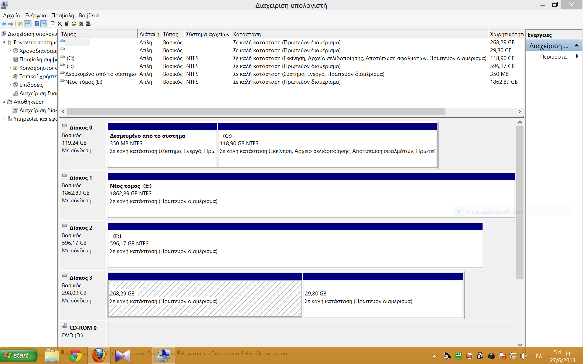

Re: Πως θα δει το ubuntu αυτόν τον σκληρό δίσκο ;
Δημοσίευσηαπό ermis2014 » 27 Ιουν 2013, 17:47
Ορίστε και η εικόνα από το partision table στα windows
Δημοσίευσηαπό fkol k4 » 27 Ιουν 2013, 17:54
Χρειαζόμαστε αναλυτικές πληροφορίες για το partition table του δίσκου F:
Γίνεται να φανούν;
Εδώ το μόνο που φαίνεται είναι πως υπάρχει ένας δίσκος 596.17 GB μαζί με άλλους τρεις και έχει ένα NTFS partition, αλλά αυτά είναι πολύ γενικές πληροφορίες και δεν βοηθάνε.
Υπάρχει η δυνατότητα αναλυτικής περιγραφής μόνο για τον F;
Θυμάσαι πως τον έχεις κάνει format; Τον έχεις κάνει format εσύ ή τον χρησιμοποίησες όπως τον αγόρασες;
Είναι εσωτερικός ή εξωτερικός;

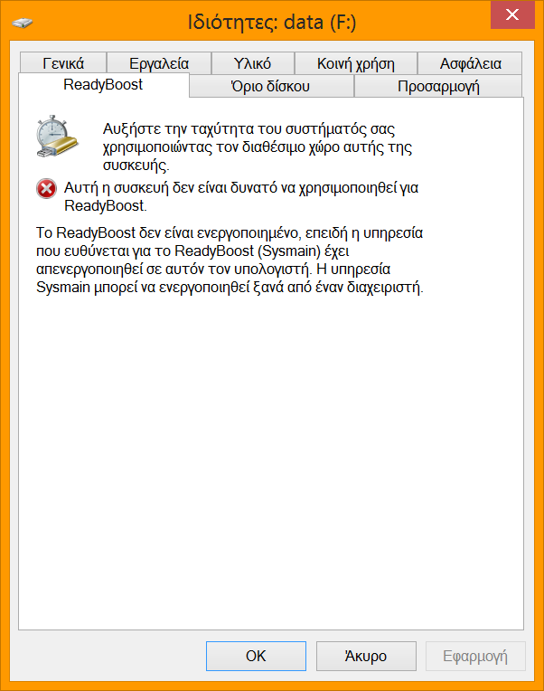

Δημοσίευσηαπό ermis2014 » 27 Ιουν 2013, 18:10
O δίσκος είναι SATA εσωτερικός.
Είναι φορμαρισμένος από εμένα σε ntfs από την διαχείρηση δίσκων όπως και οι άλλοι εκτός το ssd που δεν γίνεται φορμάτ από την διαχείρηση δίσκων.
Το μόνο διαφορετικό σε σχέση με τους άλλους είναι ότι στις ιδιότητες έχει ένα μενού παραπάνω που λέει κάτι για readyboost.
Δημοσίευσηαπό ermis2014 » 27 Ιουν 2013, 18:21
Υποψιάζομε ότι έχει γίνει πατάτα κατά λάθος.
Δεν πρέπει να το βγάζει αυτό το μενού άρα κάποιο πρόγραμμα έχει κάνει κάποια αλλαγή στα χαρακτηριστικά του δίσκου και για αυτό ίσως δεν αναγνωρίζεται στο ubuntu.
Έβαλα να αρχίσει αντιγραφή των 300 γιγα δεδομένων του στον άλλο ώστε να τον ξανακάνω φορμάτ ntfs και μετά να του περάσω πάλι τα δεδομένα.
Απλά θα μου πάρει πολύ ώρα.
