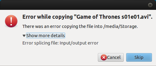

Έκανα μία-δύο δοκιμές για μεταφορά αρχείων μεγάλου μεγέθους (ταινίες), για να δω αν λειτουργεί σωστά, αλλά σε όλες τις περιπτώσεις η μεταφορά δεν ολοκληρώθηκε, ο δίσκος έκανε έναν περίεργο στιγμιαίο ήχο, σαν να σβήνει μηχανικά και πλέον ήταν σαν να μην είναι συνδεδεμένος στο σύστημα.
Μέχρι να συμβεί αυτό, όσο γινόταν η μεταφορά, η ταχύτητα ήταν περίπου στα 8ΜΒ/sec. Η μεταφορά διακόπηκε σε όλες τις προσπάθειες που έκανα και εμφανίστηκε το παρακάτω μήνυμα σφάλματος:

Tα μηνύματα που δίνει ο πυρήνας (dmesg) από τη στιγμή που συνδέω τον δίσκο στον υπολογιστή, μέχρι που εμφανίζεται το σφάλμα και διακόπτεται η μεταφορά, αυτή τη φορά είναι αυτά, με περισσότερα σφάλματα:
[ 1423.220104] usb 1-3: new high-speed USB device number 8 using ehci_hcd
[ 1423.353153] usb 1-3: New USB device found, idVendor=1058, idProduct=0740
[ 1423.353158] usb 1-3: New USB device strings: Mfr=1, Product=2, SerialNumber=5
[ 1423.353161] usb 1-3: Product: My Passport 0740
[ 1423.353165] usb 1-3: Manufacturer: Western Digital
[ 1423.353168] usb 1-3: SerialNumber: 575839314536315743363734
[ 1423.353781] scsi7 : usb-storage 1-3:1.0
[ 1424.352849] scsi 7:0:0:0: Direct-Access WD My Passport 0740 1003 PQ: 0 ANSI: 6
[ 1424.353300] scsi 7:0:0:1: Enclosure WD SES Device 1003 PQ: 0 ANSI: 6
[ 1424.354306] sd 7:0:0:0: Attached scsi generic sg2 type 0
[ 1424.354418] ses 7:0:0:1: Attached Enclosure device
[ 1424.354517] ses 7:0:0:1: Attached scsi generic sg3 type 13
[ 1431.390023] sd 7:0:0:0: [sdb] 1953458176 512-byte logical blocks: (1.00 TB/931 GiB)
[ 1431.391519] sd 7:0:0:0: [sdb] Write Protect is off
[ 1431.391522] sd 7:0:0:0: [sdb] Mode Sense: 47 00 10 08
[ 1431.395653] sd 7:0:0:0: [sdb] No Caching mode page present
[ 1431.395656] sd 7:0:0:0: [sdb] Assuming drive cache: write through
[ 1431.400400] sd 7:0:0:0: [sdb] No Caching mode page present
[ 1431.400403] sd 7:0:0:0: [sdb] Assuming drive cache: write through
[ 1436.615143] sdb: sdb1
[ 1436.620280] sd 7:0:0:0: [sdb] No Caching mode page present
[ 1436.620284] sd 7:0:0:0: [sdb] Assuming drive cache: write through
[ 1436.620286] sd 7:0:0:0: [sdb] Attached SCSI disk
[ 1538.128042] usb 1-3: reset high-speed USB device number 8 using ehci_hcd
[ 1538.464666] usb 1-3: device descriptor read/all, error -32
[ 1538.580053] usb 1-3: reset high-speed USB device number 8 using ehci_hcd
[ 1538.692140] usb 1-3: device descriptor read/64, error -32
[ 1538.908067] usb 1-3: device descriptor read/64, error -32
[ 1539.124043] usb 1-3: reset high-speed USB device number 8 using ehci_hcd
[ 1539.144673] usb 1-3: device descriptor read/8, error -32
[ 1539.264668] usb 1-3: device descriptor read/8, error -32
[ 1539.480143] usb 1-3: reset high-speed USB device number 8 using ehci_hcd
[ 1539.500676] usb 1-3: device descriptor read/8, error -32
[ 1539.620667] usb 1-3: device descriptor read/8, error -32
[ 1539.724075] usb 1-3: USB disconnect, device number 8
[ 1539.724090] sd 7:0:0:0: Device offlined - not ready after error recovery
[ 1539.724102] sd 7:0:0:0: [sdb] Unhandled error code
[ 1539.724105] sd 7:0:0:0: [sdb]
[ 1539.724108] Result: hostbyte=DID_ABORT driverbyte=DRIVER_OK
[ 1539.724111] sd 7:0:0:0: [sdb] CDB:
[ 1539.724113] Write(10): 2a 00 0e f8 4e 30 00 00 f0 00
[ 1539.724127] end_request: I/O error, dev sdb, sector 251153968
[ 1539.724131] quiet_error: 62 callbacks suppressed
[ 1539.724134] Buffer I/O error on device sdb1, logical block 31393990
[ 1539.724136] lost page write due to I/O error on sdb1
[ 1539.724148] Buffer I/O error on device sdb1, logical block 31393991
[ 1539.724149] lost page write due to I/O error on sdb1
[ 1539.724151] Buffer I/O error on device sdb1, logical block 31393992
[ 1539.724152] lost page write due to I/O error on sdb1
[ 1539.724154] Buffer I/O error on device sdb1, logical block 31393993
[ 1539.724155] lost page write due to I/O error on sdb1
[ 1539.724157] Buffer I/O error on device sdb1, logical block 31393994
[ 1539.724158] lost page write due to I/O error on sdb1
[ 1539.724160] Buffer I/O error on device sdb1, logical block 31393995
[ 1539.724161] lost page write due to I/O error on sdb1
[ 1539.724163] Buffer I/O error on device sdb1, logical block 31393996
[ 1539.724165] lost page write due to I/O error on sdb1
[ 1539.724167] Buffer I/O error on device sdb1, logical block 31393997
[ 1539.724168] lost page write due to I/O error on sdb1
[ 1539.724170] Buffer I/O error on device sdb1, logical block 31393998
[ 1539.724171] lost page write due to I/O error on sdb1
[ 1539.724173] Buffer I/O error on device sdb1, logical block 31393999
[ 1539.724174] lost page write due to I/O error on sdb1
[ 1539.726439] sd 7:0:0:0: [sdb] Unhandled error code
[ 1539.726441] sd 7:0:0:0: [sdb]
[ 1539.726442] Result: hostbyte=DID_NO_CONNECT driverbyte=DRIVER_OK
[ 1539.726444] sd 7:0:0:0: [sdb] CDB:
[ 1539.726445] Write(10): 2a 00 0e f8 4f 20 00 00 f0 00
[ 1539.726452] end_request: I/O error, dev sdb, sector 251154208
[ 1539.912032] usb 1-3: new high-speed USB device number 9 using ehci_hcd
[ 1540.024053] usb 1-3: device descriptor read/64, error -32
[ 1540.240049] usb 1-3: device descriptor read/64, error -32
[ 1540.456057] usb 1-3: new high-speed USB device number 10 using ehci_hcd
[ 1540.568061] usb 1-3: device descriptor read/64, error -32
[ 1540.784037] usb 1-3: device descriptor read/64, error -32
[ 1541.000034] usb 1-3: new high-speed USB device number 11 using ehci_hcd
[ 1541.020676] usb 1-3: device descriptor read/8, error -32
[ 1541.140688] usb 1-3: device descriptor read/8, error -32
[ 1541.356055] usb 1-3: new high-speed USB device number 12 using ehci_hcd
[ 1541.376687] usb 1-3: device descriptor read/8, error -32
[ 1541.496688] usb 1-3: device descriptor read/8, error -32
[ 1541.600042] hub 1-0:1.0: unable to enumerate USB device on port 3
[ 1541.992043] usb 4-1: new full-speed USB device number 7 using uhci_hcd
[ 1542.108054] usb 4-1: device descriptor read/64, error -32
[ 1542.328045] usb 4-1: device descriptor read/64, error -32
[ 1542.544032] usb 4-1: new full-speed USB device number 8 using uhci_hcd
[ 1542.660058] usb 4-1: device descriptor read/64, error -32
[ 1542.880050] usb 4-1: device descriptor read/64, error -32
[ 1543.096050] usb 4-1: new full-speed USB device number 9 using uhci_hcd
[ 1543.123751] usb 4-1: device descriptor read/8, error -32
Αν θέλετε οποιαδήποτε πληροφορία τώρα που σχεδόν "λειτουργεί" ο δίσκος, πείτε μου.

Είναι αυτό που λέει ο Learner. Αν μπορέσεις να βγάλεις τον δίσκο και να τον συνδέσεις απευθείας στην μητρική, τότε θα δεις τα δεδομένα smart.
Δημοσιεύσεις: 11723
Re: Σφάλμα αναγνώρισης και format εξωτερικού σκληρού δίσκου
Δημοσίευσηαπό eliasps » 24 Σεπ 2012, 13:46
Learner έγραψε:Αυτό ευθύνεται. Η σύνδεση Usb δεν υποστηρίζει μεταφορά δεδομένων S.M.A.R.T . Ούτε στους δικούς μου δίσκους υπάρχει αναφορά για smart .
WD 500GB & WD 1TB με Usb3 .
the_eye έγραψε:Είναι αυτό που λέει ο Learner. Αν μπορέσεις να βγάλεις τον δίσκο και να τον συνδέσεις απευθείας στην μητρική, τότε θα δεις τα δεδομένα smart.
Έγινε! Όταν συνδέσω τον δίσκο στη μητρική, θα επανέλθω με τα αποτελέσματα.
Εάν θέλετε, θα δώσω τα αποτελέσματα και στο νήμα του οδηγού, για πληροφορίες και εγκυκλοπαιδικούς λόγους.
