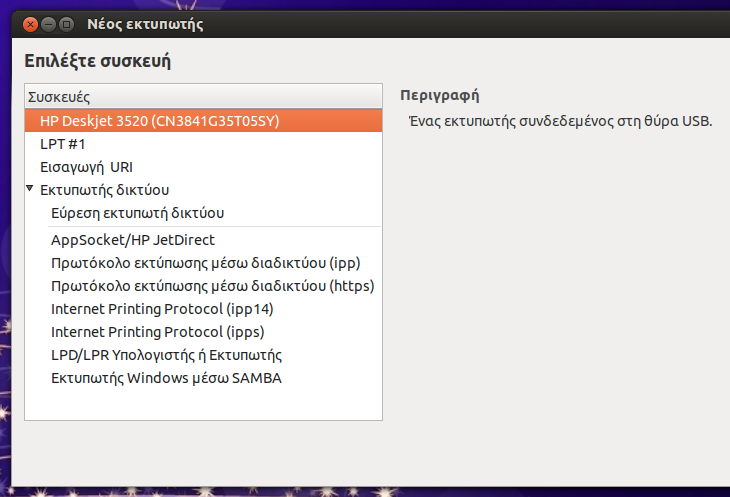

Βλέπω πως το μοντέλο έχει μια οθόνη. Καλό είναι να αποσυνδέσεις το USB και να βάλεις το Ethernet.
Πήγαινε: Ρυθμίσεις->Εκτύπωση->Προσθήκη
Και κάνε κλικ στο "Εκτυπωτής Δικτύου". Από αυτό δώσε μου ένα screenshot

Re: HP DESKJET 3520 E-ALL-IN-ONE CX052B
Δημοσίευσηαπό Μίλτος » 20 Δεκ 2013, 23:54
pc_magas έγραψε:Βλέπω πως το μοντέλο έχει μια οθόνη. Καλό είναι να αποσυνδέσεις το USB και να βάλεις το Ethernet.
Πώς να βάλω το ethernet αφού δεν έχει υποδοχή για ethernet; Αν εννοείς να το κάνω ασύρματο, αυτό δε νομίζω ότι γίνεται αφού το modem μου είναι ενσύρματο και μόνο (παλαιού τύπου).
Να και το screenshot:
