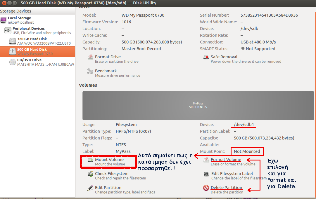

Το έχω αφήσει αρκετή ώρα .. και παλιότερα.. και με τους 2 δίσκους . Δεν βγάζει τίποτα.
the_eye έγραψε:Ακόμα αν θες δοκίμασε και με
udisks --show-info /dev/sdb
Κοίτα στο τέλος
Μορφοποιημένος Κώδικας: Επιλογή όλων

Υπάρχει και μια εικόνα εδώ , την ανέβασα για άλλο σκοπό , αλλά δείχνει τον συγκεκριμένο 500αρι εξωτερικό δίσκο.

Είσαι στην περίπτωση που ο adaptor δεν στέλνει τις πληροφορίες SMART.
Ούτε το smartctl σου βγάζει πληροφορίες SMART απλά δίνει γενικές πληροφορίες για την δομή του δίσκου.

Πολύ πιθανό το Disk Utilities να διαβάζει τα δεδομένα από το udisks το οποίο δεν απαιτεί sudo.
Είναι πολύ καλή ευκαιρία να ανοίξεις ένα bug report στο lanchpad.

kostas@kostas-HP-Pavilion-dv7-Notebook-PC:~$ sudo smartctl -d sat -x /dev/sdb
smartctl 5.41 2011-06-09 r3365 [i686-linux-3.2.0-35-generic-pae] (local build)
Copyright (C) 2002-11 by Bruce Allen, http://smartmontools.sourceforge.net
Smartctl: Device Read Identity Failed: scsi error medium or hardware error (serious)
A mandatory SMART command failed: exiting. To continue, add one or more '-T permissive' options.
Με τη chkdsk δοκιμασα και τις τρεις που μου ειπες...
Υπαρχει κατι αλλο να κανω ;
Γνώσεις ⇛ Linux: Ελάχιστες ┃ Προγραμματισμός: Ναι ┃ Αγγλικά:Μέτρια
Λειτουργικό σε Η/Υ ϰ μοντέλο: Ubuntu 12.04 σε HP Pavilion Entertainment PC
Προδιαγραφές ⇛ Pentium(R) Dual Core CPU @ 2.00GHz │ RAM 4 GB │ ATI HD 4500 series │ Broadcom Corporation BCM4312 802.11b/g │ ATI Inc R700 Audio Device Radeon HD 4000 Series
zlatan
Δημοσιεύσεις: 87
Εγγραφή: 08 Φεβ 2010, 00:01
Re: Πρόβλημα με εξωτερικό σκληρό δίσκο
Δημοσίευσηαπό zlatan » 28 Δεκ 2012, 03:14
Λοιπόν εγραψα κατι εκανα safely remove και μετα το ξανα εβαλα και δουλεψε εκανα ξανα safely remove (χωρις αυτη τη φορα να γραψω κατι) το ξαναεβαλα και μου βγαζει
Unable to mount 320 GB Filesystem
Error mounting: mount exited with exit code 13: ntfs_mst_post_read_fixup_warn: magic: 0x00000038 size: 1024 usa_ofs: 32 usa_count: 65535: Invalid argument
Record 6 has no FILE magic (0x38)
Failed to open inode FILE_Bitmap: Input/output error
Failed to mount '/dev/sdb1': Input/output error
NTFS is either inconsistent, or there is a hardware fault, or it's a
SoftRAID/FakeRAID hardware. In the first case run chkdsk /f on Windows
then reboot into Windows twice. The usage of the /f parameter is very
important! If the device is a SoftRAID/FakeRAID then first activate
it and mount a different device under the /dev/mapper/ directory, (e.g.
/dev/mapper/nvidia_eahaabcc1). Please see the 'dmraid' documentation
for more details.
δε νομιζω να δινει παραπανω πληροφορια αλλα βαζω και αυτο
kostas@kostas-HP-Pavilion-dv7-Notebook-PC:~$ sudo ntfsfix /dev/sdb1
[sudo] password for kostas:
Mounting volume... ntfs_mst_post_read_fixup_warn: magic: 0x00000038 size: 1024 usa_ofs: 32 usa_count: 65535: Invalid argument
FAILED
Attempting to correct errors...
Processing $MFT and $MFTMirr...
Reading $MFT... OK
Reading $MFTMirr... OK
Comparing $MFTMirr to $MFT... OK
Processing of $MFT and $MFTMirr completed successfully.
Setting required flags on partition... OK
Going to empty the journal ($LogFile)... OK
ntfs_mst_post_read_fixup_warn: magic: 0x43425355 size: 1024 usa_ofs: 856 usa_count: 65535: Invalid argument
ntfs_mst_post_read_fixup_warn: magic: 0x43425355 size: 1024 usa_ofs: 857 usa_count: 65535: Invalid argument
Remount failed: Input/output error
FAILED
Error setting volume flags.
ενω στην αρχη (αμεσως μετα το φορματ ειναι ολα οκ
Mounting volume... OK
NTFS volume version is 3.1.
NTFS partition /dev/sdb1 was processed successfully.

Μπορείς να συνδέσεις τον δίσκο απ' ευθείας στην μητρική με καλώδιο sata ; Για να δούμε την κατάσταση του SMART ;
