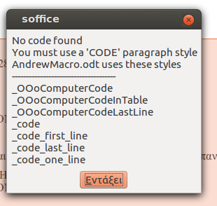

Βασικά τώρα κατάφερα να το λειτουργήσω και μου έβγαλε αυτό:
Ενώ δεν είδα κάποιο style να έχει σχέση με κώδικα (ή code).
Νομίζω τζάμπα το προσπαθώ γιατί ούτως ή άλλως εγώ το θέλω για ψευδοκώδικα.
Για κάποιον άπειρο είναι λίγο μπέρδεμα το θέμα. Ευχαριστώ, για την καθοδήγηση.

Έχεις φθάσει πολύ κοντά. Βρήκες την μακροεντολή που χρωματίζει τον κώδικα.
Αυτό που απομένει είναι να εισάγεις τα στυλ που απαιτεί το πρόσθετο. Αυτό γίνεται με
Εργαλεία→Πρόσθετα→MacroFormatterADP→Create Paragraph Styles
Θα σε ρωτήσει για γραμματοσειρές, κτλ. Μπορείς να τα αφήσεις ως έχουν και θα είσαι εντάξει.
Μετά, πας στις μακροεντολές και εκτελείς την κατάλληλη για τον κώδικα που έχεις γράψει.

Δυστυχώς το παραπάνω δεν κάνει τίποτα, όταν πατάω το Create Paragraph Styles. Το άνοιξα και από τερματικό αλλά δεν βγάζει καν μήνυμα λάθους.
Επιβεβαιώνεις ότι έχεις ενεργή τη Java για το LibreOffice;
Είναι επιλογή στις ρυθμίσεις του LibreOffice. Αν δεν κάνω λάθος, το πρόσθετο είναι γραμμένο σε Java.

Ναι, ήταν ενεργή. Έκανα επανεγκατάσταση το plugin και δούλεψε!
Μου εγκατέστησε μόνο του τα style _OOoComputerCode* που μ' άρεσαν, έβαλα και περίγραμμα. Επίσης έτρεξα τη μακροεντολή από το plugin (Colorize java), μου έβαλε διαφορετικό χρώμα τα σχόλια και τις τιμές, νομίζω είναι αρκετά εμφανίσιμο.
Λεζάντα μόνο δεν έβαλα ακόμα, αλλά και να μην βάλω δεν πειράζει.
