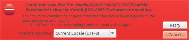

Όταν πατάω να αποθηκευθεί με iso-8859-7 μου εμφανίζει το εξής

jim04 έγραψε:Όταν πατάω να αποθηκευθεί με iso-8859-7 μου εμφανίζει το εξής
Ανοίγεις το αρχείο με iso-8859-7 (πρέπει να χρησιμοποιήσεις το Αρχείο→Άνοιγμα για να καθορίσεις κωδικοποίηση).
Μόλις επιβεβαιώσεις ότι βλέπεις ελληνικά στο ανοιγμένο κείμενο, μπορείς να αποθηκεύσεις σε UTF-8.
