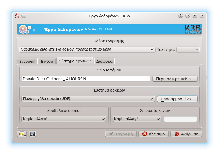

Re: Πρόβλημα με k3b  Το θέμα επιλύθηκε
Δημοσίευσηαπό Th P » 07 Ιουν 2014, 17:56
Δοκίμασε πατώντας πάνω στο κουμπί της εγγραφής να επιλέξεις από το σύστημα αρχείων: "πολύ μεγάλα αρχεία"
