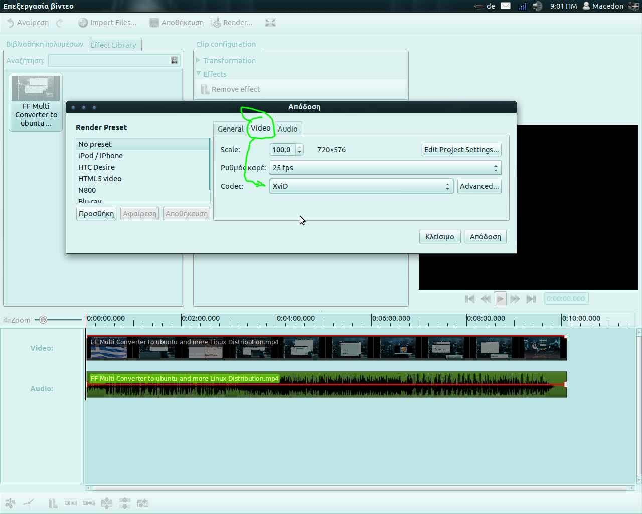

Εγώ έχω αυτές τις ρυθμίσεις:

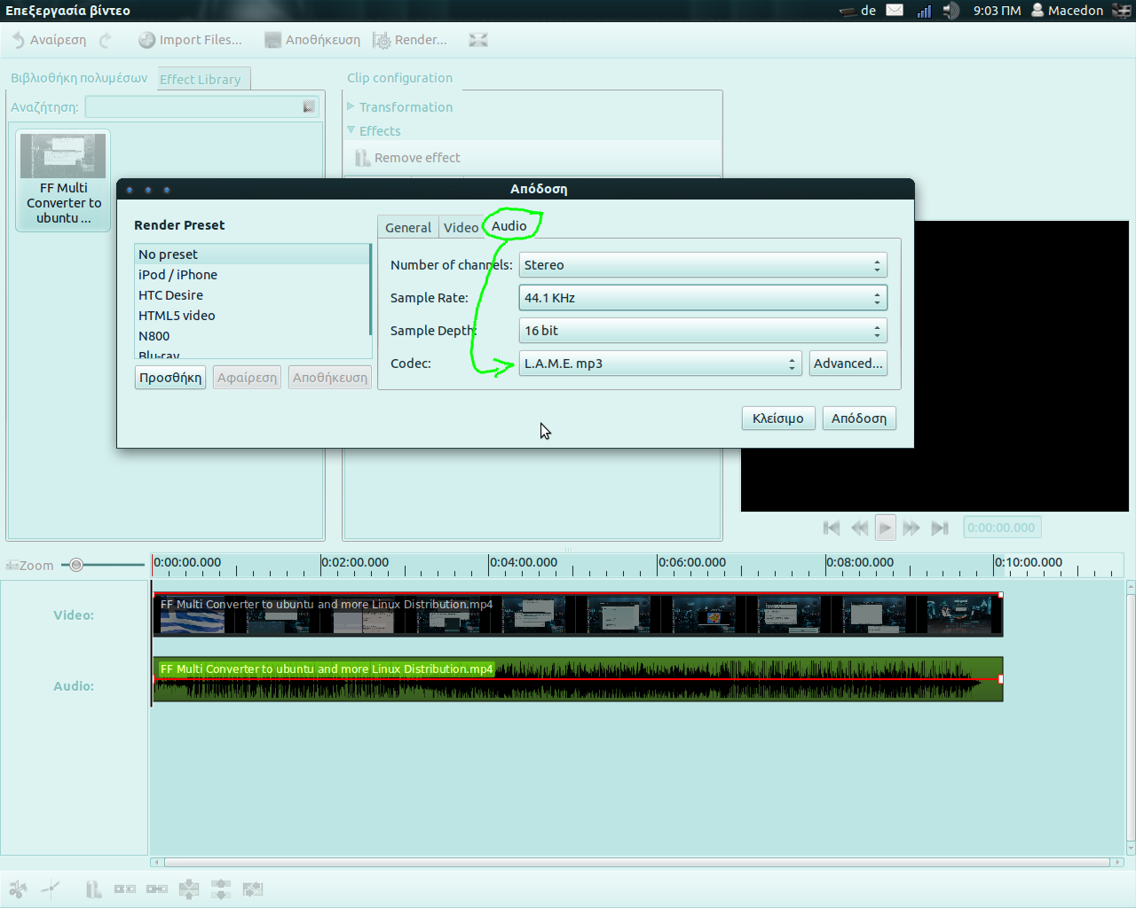

Λοιπον το δοκιμασα αλλα ενω παιζει το βιντεο κανονικα, δεν εχω ηχο και μου λεει "το αρχειο αυτο δεν εχει ηχο"!
Ο ηχος δεν παιζει ουτε στον υπολογιστη και επισης με δεξι κλικ στο αρχειο και ιδιοτητες δεν μου δινει καμια πληροφορια για τον ηχο!
Μηπως χρειαζετε καποια ποιο συγκεκριμενη ρυθμιση?

ναι. έχει κάπου και τον codec για ήχο..
Πάτα advanced στο δεξί tab, θα τον δείς...
Sorry που δεν το ανέφερα πρίν.
Υποθέτω οτι ένας mp3 codec θα κάνει την δουλειά άνετα..
