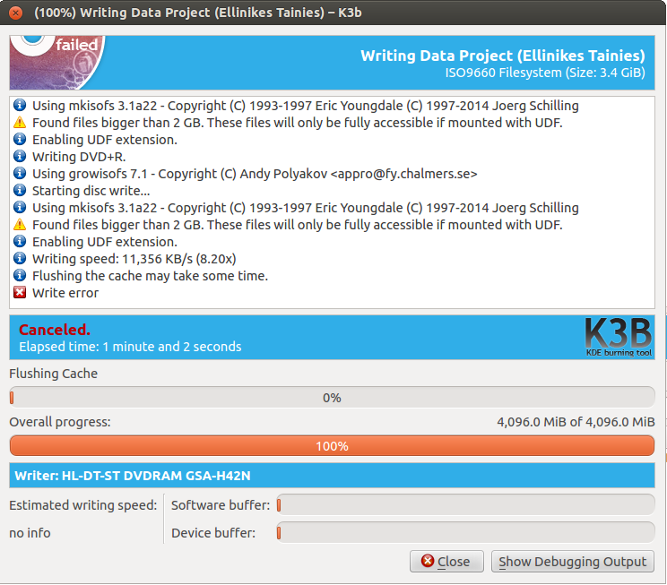

Καλησπέρα,
Προσπαθώ να γράψω ένα data dvd αλλά μου δείχνει το πρόβλημα της εικόνας. Τι να κάνω;

Έχω την εντύπωση πως το κάνει αυτό επειδή προσπαθείς να γράψεις πάνω από 4gb. Μπορείς να δοκιμάσεις να γράψεις ένα dvd κάτω από 4gb? Για παράδειγμα 3,7-3,9
Στην εικόνα δείχνει πως έγραψε το δισκάκι. Τα δεδομένα διαβάζονται?

Δεν γράφει ούτε αρχεία μικρότερα των 4 GB
1) Είναι η πρόωτη φορά. Το έχω καιρό εγκατεστημένο αλλά δεν χρειάστηκα να ξαναγράψω οπότε δεν το τσέκαρα άλλη φορά.
2) Έχω δοκιμάσει και τα 2
3) Ναι δοκίμασα με άλλη μάρκα dvd
4) Έχω 2 dvd recorders και μου βφάζει το ίδιο πρόβλημα.

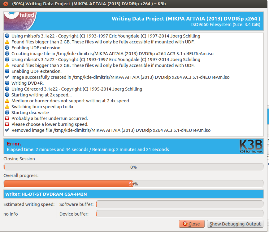

Δημοσίευσηαπό jim04 » 04 Ιουν 2014, 15:31
dim459 κάνοντας αυτό που μου είπες μου βγάζει αυτό
και δεν μπορώ να γράψω το dvd

Έχω καιρό να δω buffer underrun.
Ο δίσκος και το drive σου είναι ide ή sata ;
Στην πρώτη περίπτωση είναι στο ίδιο ή σε διαφορετικό κανάλι ;
Αν πάλι είναι sata δεν δικαιολογείται να σου κάνει buffer underrun (υποθέτω ότι δεν κάνεις κάποια άλλη εργασία εκείνη την ώρα).
Μια πρόταση είναι να δοκιμάσεις με κάποια άλλη εφαρμογή και αν εξακολουθεί να παρουσιάζει πρόβλημα να βεβαιωθείς ότι δεν έχει πρόβλημα το recorder σου ή αφού γράφεις ότι στο κάνει και στα δύο ότι δεν υπάρχει κάποιο πρόβλημα με τα slots τους στο motherboard.
Δώσε μας αν θες λεπτομέρειες για τη συνδεσμολογία σου, μήπως σκεφτεί κανείς και κάτι καλύτερο.

Ο δίσκος είναι ide. Τι εννοείς αν είναι σε ίδιο ή σε διαφορετικό κανάλι;
dim459 έγραψε:
Ποια εφαρμογή προτείνεις;
