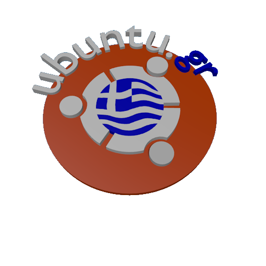

¨Ετσι έφτιαξα τα λογότυπα γιά τις σημαίες και χαίρομαι που υπάρχει ένα καλός blenderiστας εδώ.
Δεν ξέρω όμως κατά πόσο είναι καλό να δοθεί ένα σχέδιο σαν αυτό στον MakerBot Replicator.
Ο λόγος είναι ότι δεν ξέρω τι κώδικα χρησιμοποιεί .

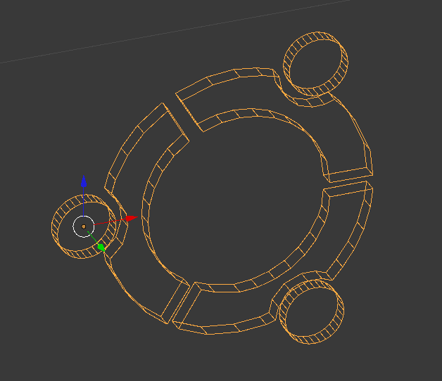

Επίσης προς αποφυγή παρεξηγήσεως παραθέτω το wireframe του δικού μου αρχείου.

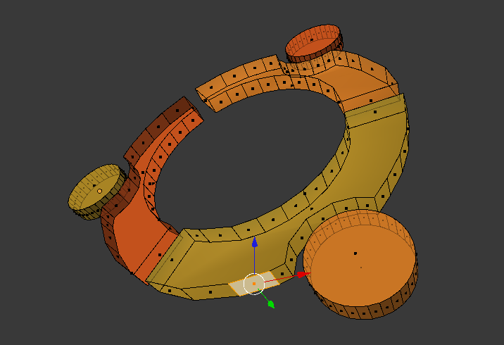

Και σε Edit mode με Surfaces

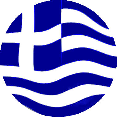

Ok.
Μιλάμε γιά μία μηχανή πτωτοτυποποίησης και βλέποντας το λογισμικό της μου λύθηκαν όλες οι απορίες.
Χρεάζομαι όμως δύο πράγματα αν είναι εύκολο.
1.Το λογότυπο μεγαλύτερο και καθαρό για να το χρησιμοποιήσω σαν οδηγό.
2.Καί αν γίνεται κανένα σκιτσάκι γιά τα πιθανά σημεία που μπορεί να τοποθετηθεί το κείμενο.
(πρέπει να πω ότι δεν έχω πείρα σε γραφιστικά θέματα,απλά έτυχε να κολλήσω στο blender).
edit:Εκτός και αν χρησιμοποιήσω κάτι που μόλις έφτιαξα γιά να μοιάζει με την υπάρχουσα σημαία?

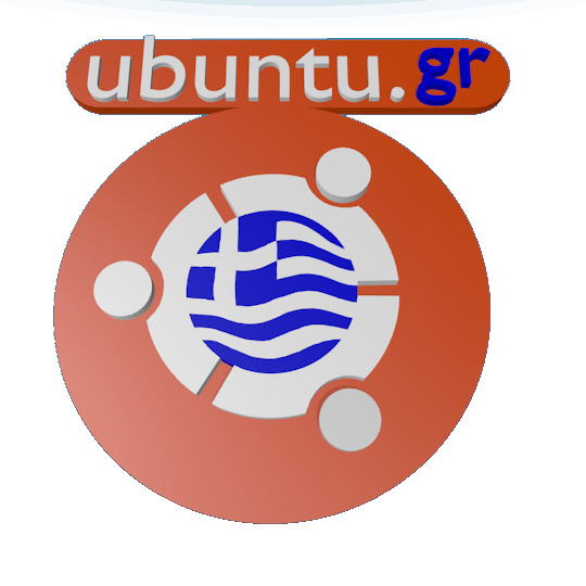

Δημοσίευσηαπό asvos » 03 Ιουν 2012, 11:27
Κάτι σαν αυτό;

Δημοσίευσηαπό simosx » 03 Ιουν 2012, 19:34
asvos έγραψε:Κάτι σαν αυτό;
Μπορείς να βάλεις το κομμάτι «ubuntu-gr» στο πάνω μέρος του υπόλοιπου λογοτύπου;
Κάτι σαν
ubuntu-gr
ooo
o o
o o
o o
ooo
Είναι πολύ καλό που η σύνθεση είναι ενιαία, ώστε να μπορεί να φτιαχτεί κάτι συμπαγές.
Μιας και το αποτέλεσμα θα είναι σε ένα χρώμα, μπορείς να
1. ό,τι είναι πορτοκαλί, να είναι στο ίδιο πάχος, λέμε τώρα 3mm
2. ό,τι είναι λευκό, να είναι στο ίδιο πάχος, λέμε τώρα 5mm
3. ό,τι είναι μπλε, να είναι στο ίδιο πάχος, λέμε τώρα 6mm.
Μπορείς να βάλεις το .blend που παράγεις στο UBuntuOne ή Dropbox ώστε να το δούμε.
(για μπρελόκ, όπως το έκανες παραπάνω είναι πολύ καλό και διατήρησε το .blend!)

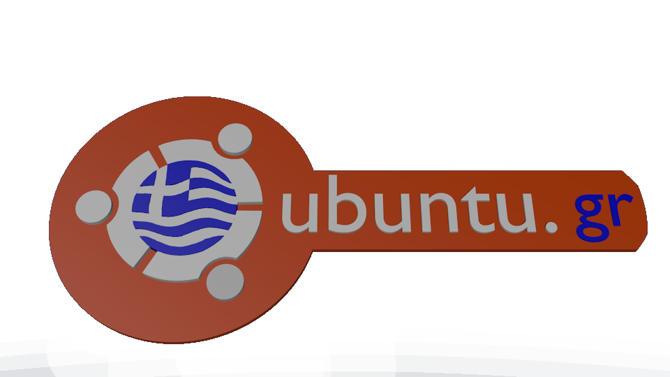

Δημοσίευσηαπό asvos » 04 Ιουν 2012, 14:26
Σας ευχαριστώ πολύ όλους!
Το blender είναι δυνατό εργαλείο.
@joe ,thanks αλλά είμαστε ακόμα στα μπετά. :)
simosx έγραψε:
ubuntu-gr
ooo
o o
o o
o o
ooo
Σε καλύπτει κάποιο απ'αυτά;
Αν όχι δώσε ένα πιό καθαρο σχήμα.
έγραψε:
Οπότε:
Πάω σε μετρικό σύστημα και περιμένω διαστάσεις γιά όποια κομάτια επιλέξεις,
ώστε να αρχίσω να δουλεύω και τις λεπτομέρειες.
Λογικά τα αντικείμενα Θα ακουμπάνε πάνω στην βάση.(η όχι;)
Τα χρώματα της σημαίας θα έχουν διαφορά ύψους (για ανάγλυφο),και πόσο?
