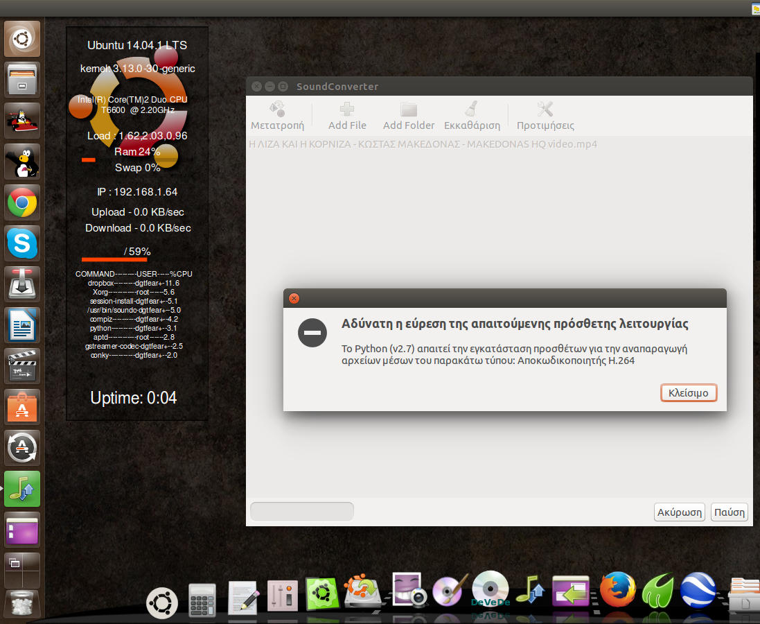

Καλημέρα σε όλους. Προσπαθώ με το SoundConverter 2.0.4 (Μετατροπέας Ήχου) να μετατρέψω ένα αρχείο .mp4 σε .mp3 όμως που επιστρέφει ότι το python 2.7 δεν μπορεί να βρει τον αποκωδικοποιητή h.264 ενώ τον έχω εγκατεστημένο κανονικά. Οι οθόνες που λαμβάνω είναι οι εξής με τη χρονική σειρά:

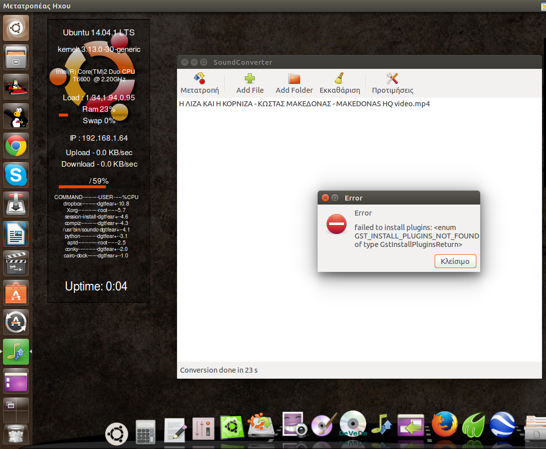

CRITICAL:Could not find any packages to operate on
Error: Error
failed to install plugins: <enum GST_INSTALL_PLUGINS_NOT_FOUND of type GstInstallPluginsReturn>
Queue done in 9.320s (1 tasks)

matthew έγραψε:Το SoundConverter είναι για ήχο ενώ τα αρχεία mp4 είναι βίντεο
Και όμως στην 12.04 δούλευε κανονικά με .mp4 αρχεία. Ακόμα και όταν έκανα αναβάθμιση στην 14.04 συνέχιζε να δουλεύει. Αυτό το θέμα παρουσιάστηκε μετά την καθαρή εγκατάσταση της 14.04.

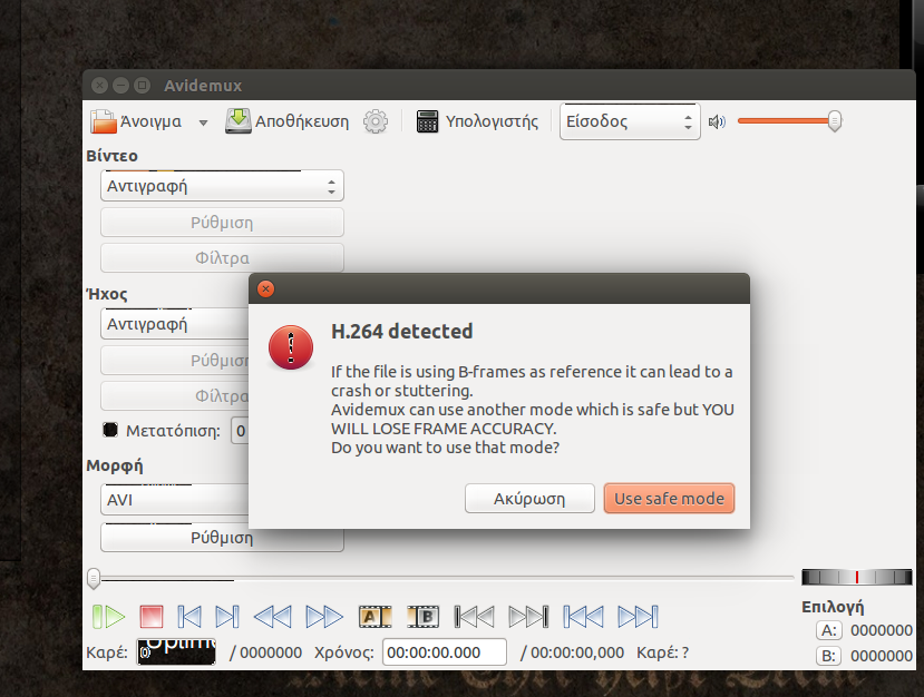

Το Avidemux καλό και διατηρεί την ίδια ποιότητα ήχου. Ακόμα και σε αυτό όμως λαμβάνω ένα warning για τον h.264 αποκωδικοποιητή. Και ακόμα αναρωτιέμαι πως μπορώ να τον περάσω.

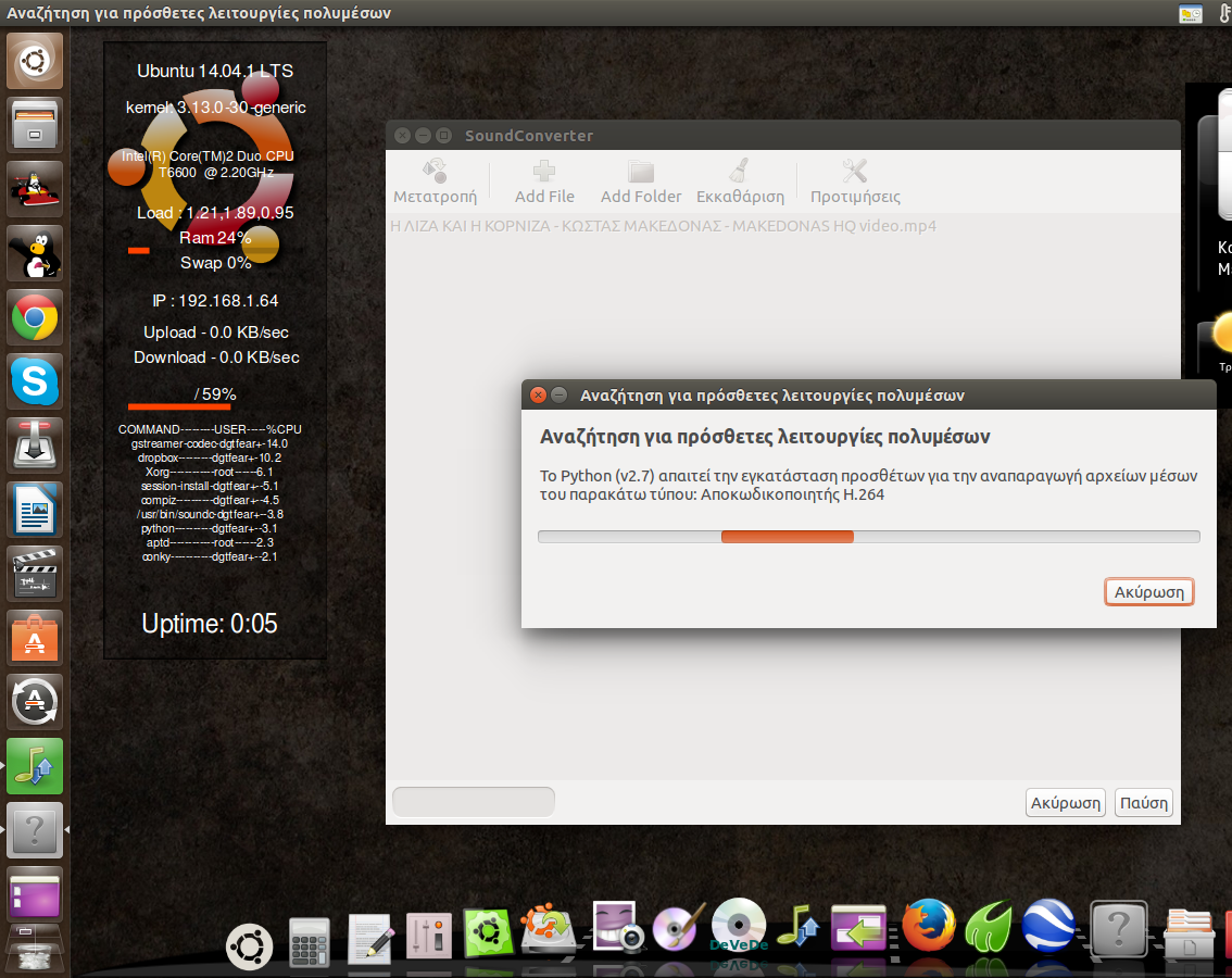

Προχθές επιχείρησα να μετατρέψω mp4 σε wav με το soundconverter (παίζοντας στο vlc μίλαγε για aac κωδικοποίηση) και έβγαλε μήνυμα ότι έλειπαν οι codecs.
Έτρεχα βεβαίως KDE και πέταξε ένα παράθυρο στο οποίο μου πρότεινε τα πακέτα που έλειπαν και τα εγκατέστησε, οπότε όλα καλά.

dgtfeargr έγραψε:Το Avidemux καλό και διατηρεί την ίδια ποιότητα ήχου. Ακόμα και σε αυτό όμως λαμβάνω ένα warning για τον h.264 αποκωδικοποιητή. Και ακόμα αναρωτιέμαι πως μπορώ να τον περάσω.
Αγνόησε την προειδοποίηση & κάνε κλικ στο κουμπί Use safe mode & θα φορτώσει το βίντεο κατευθείαν αν έχεις εγκατεστημένο το ubuntu-restricted-extras. Αλλιώς εγκατέστησέ το όπως είπε ο the eye.

matthew έγραψε:Αγνόησε την προειδοποίηση & κάνε κλικ στο κουμπί Use safe mode & θα φορτώσει το βίντεο κατευθείαν αν έχεις εγκατεστημένο το ubuntu-restricted-extras
Αυτό κάνω και δουλεύει κανονικά. Ευχαριστώ
