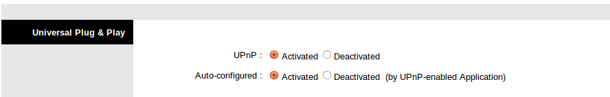

Πρέπει να ανοίξεις το UPnP στον router.

Μπορεί να έχεις κάποιο τείχος προστασίας στο Ubuntu σου που κόβει τα πακέτα.
Ή μπορεί ο router σου να είναι ασύμβατος με το UPNP και να χρειάζεται να περιμένεις 5-10 λεπτά ώστε να το βρει η εφαρμογή (σπάνιο).
