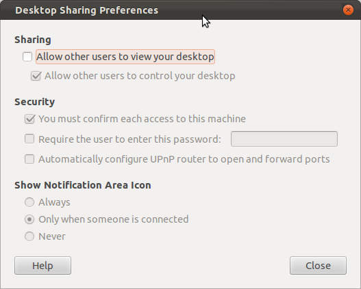

Όπως είπα, ψάξε για "desktop sharing" με το dash και ρύθμισε ό,τι θέλεις και ό,τι χρειάζεσαι:
Σε υπενθυμίζω ότι αν θέλεις σύνδεση μέσω διαδικτύου, θα χρειαστεί να ανοίξεις τα ports 5900 ή/και 5800 στο router/dsl modem.
Δοκίμασε να τσεκάρεις και το UPnP που αναφέρει.
Αν δεν βρίσκεις τα προγράμματα με το dash, εκτελεσε στο τερματικό:
vino-preferences
vinagre
