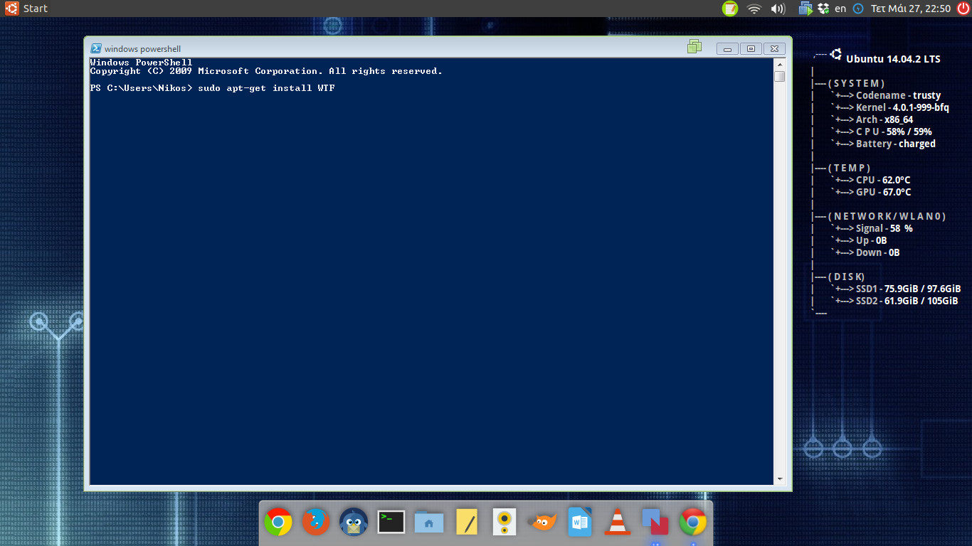

George Pantelis έγραψε:Χαχαχαχ! Εγώ τον Σωτήρη σκέφτομαι! Τί θερμοκρασίες είναι αυτές που θες και i7; :shock:
Μη σου πω ότι το ένα (τουλάχιστον) τρολο-επιφώνημα ήταν ακριβώς γι' αυτό το λόγο. :mrgreen:
sotos21 έγραψε:Είσαι με τα καλά σου; Θέλεις να πάω από εγκεφαλικό;
Σε ανακαλώ στην τάξη πάραυτα.
Πάρε κάνα-δυο βαθιές ανάσες να ηρεμήσεις :P
Οι θερμοκρασίες είναι στιγμιαίες (5-10 δεύτερα), είναι μόλις άνοιξα το VMware (με Windows guest).
45-47 δουλεύω... ακόμη :)

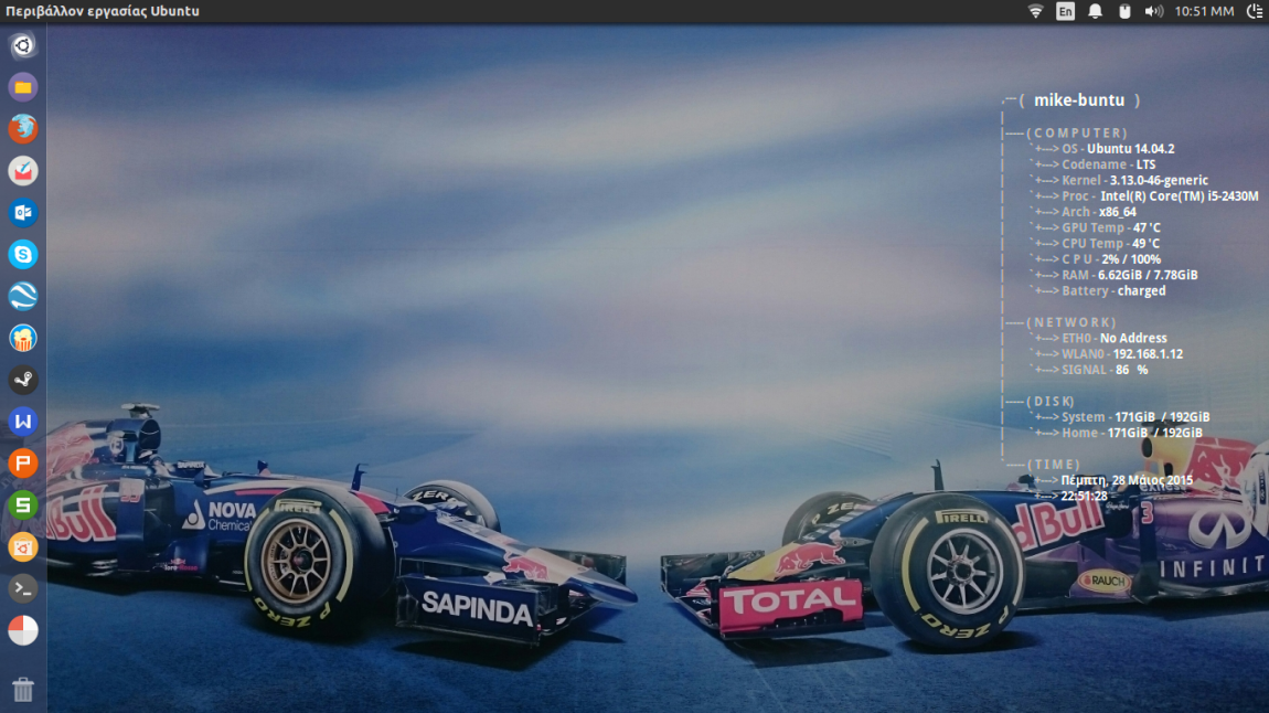

Δημοσίευσηαπό madvinegar » 28 Μάιος 2015, 19:48
fog έγραψε:
Δεν είμαι ο Νίκος αλλά το παρακάτω δουλεύει:
έγραψε:${wireless_link_qual_perc wlan0}%
Μια χαρά δούλεψε fog και σε ευχαριστώ. Απλά το σηματάκι του ποσοστού (%) έχει ενα μικρό κενό με την μονάδα μετρησης. Δλδ ειναι "89 %" αντί να είναι "89%". (Βεβαια ετσι ειναι και του learner που βλέπω). Δες το screenshot για να καταλάβεις.
Μπορεί αυτό να ερθει πιο κοντα? Δεν με καιει και ιδιαιτερα. Ετσι απλά για να ξέρω ρωταω.

Δημοσίευσηαπό fog » 28 Μάιος 2015, 20:35
Είναι μια καλή ιδέα να δούμε το conkyrc ώστε να πειραματιστούμε σωστά.
Αν θες πάντως να δοκιμάσεις κάτι πρώτα μόνος σου κάνε τη σειρά έτσι:
έγραψε:${wireless_link_qual_perc wlan0}${offset -5}%
Αν πέσει πάνω στο νούμερο δοκίμασε -3 ή -4 αν είναι ακόμη μακριά δοκίμασε -6 κλπ.
Edit: Πρόσεξα ότι την ομοιομορφία στα numix circle εικονίδια των εφαρμογών τη χαλάει το PopCorn Time. Αν θες να ταιριάζει και αυτό, άνοιξε με sudo έναν editor, κάνε μέσα επικόλληση το παρακάτω, τα διάφορα άστα όπως είναι ή άλλαξέ τα αν θες να λένε κάτι άλλο, αλλά φρόντισε στη σειρά που λέει Exec να βάλεις τη δική σου διαδρομή για το εκτελέσιμο και άφησε και το όνομα του εικονιδίου όπως είναι:

Δημοσίευσηαπό madvinegar » 28 Μάιος 2015, 22:56
Για το popcorn time, απλά αλλαξα τη διαδρομη του icon και εβαλα ενα αλλο στρογγυλο εικονιδιο. (Δες το screenshot). (Το .desktop αρχειο ειναι μεσα στο ~/.local/share/applications).
Τα περιεχόμενα του conky.rc ειναι:
