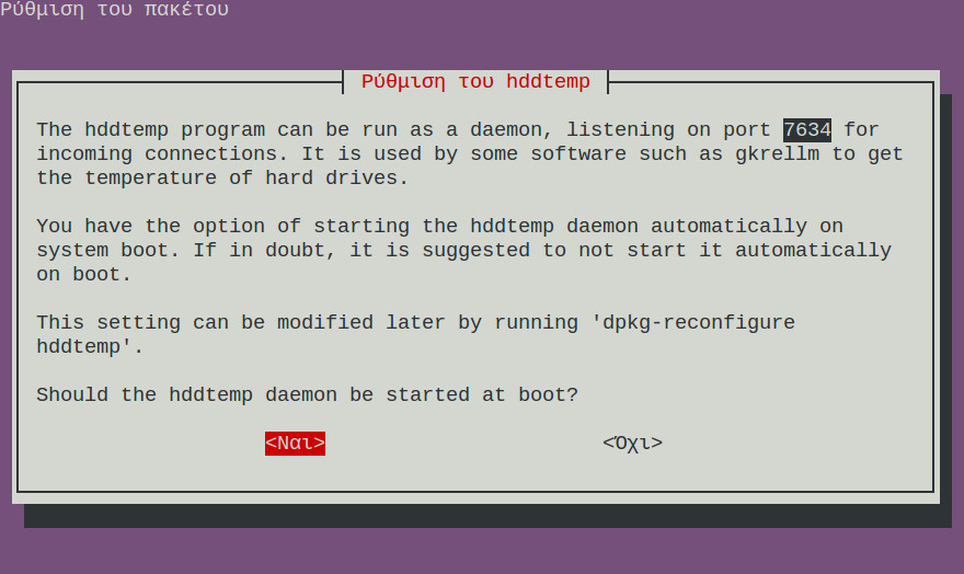

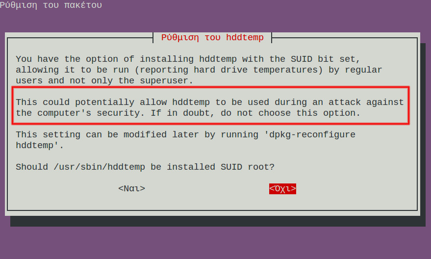

Έχω την εντύπωση ότι αυτή η τακτική, του να δίνει δηλαδή κάποιος SUID στο hddtemp, θεωρείται τρύπα ασφαλείας.
Αντί αυτού μπορεί κάποιος να ρυθμίσει το hddtemp να τρέχει ως daemon
Και μετά παίζοντας με την
nc localhost 7634
και την cut , να εξάγει το επιθυμητό αποτέλεσμα.

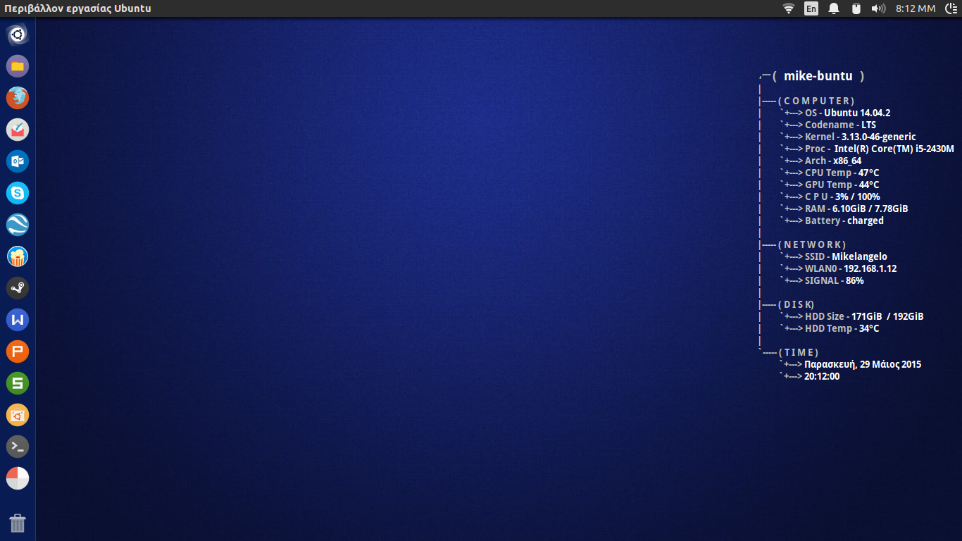

Εντάξει, τί να πω.. με κάνατε μάγκα... :bow:
Εφτιαξα το conky μετα απο τις συμβουλές σας όπως το ήθελα.
1) Εβαλα σωστη θερμοκρασια της GPU. Το nvidia temp δεν δουλέψε (ισως επειδη εχω κλειστους οδηγους? δεν ξερω), οπότε το εφτιαξα αλλιως με το nvidia-settings gpucoretemp.
2) Πρόσθεσα HDD temp.
3) Εφτιαξα τις αποστάσεις στα % και τα °C.
4) Προσθεσα το SSID του δικτύου.
5) Προσθεσα το signal strength.
και
6) Αλλαξα και το εικονιδιο στο popcorn time (οπως ειπα σε προηγούμενο ποστ).
Απότελεσμα: :thumbup:
Για την ιστορία, το conky.rc έγινε ετσι:

Για αλλη μια φορα, σας υπερ-ευχαριστω για την βοήθεια. Εμαθα πάρα πολλά από αυτα τα ποστ που ανταλλάξαμε. Να 'στε καλα. :bow: :bow:

Τώρα μπορείς για να δεις αν είναι σωστό να δώσεις
killall conky
και μετά να το ξεκινήσεις από το τερματικό δίνοντας απλά
conky
αν το conkyrc είναι στον προσωπικό σου φάκελο σαν κρυφό, αν δεν είναι, όπως το ανοίγεις από το startconky σου(εμένα το λένε fog)
Ξέρεις πόσες φορές είπα ότι είναι εντάξει και μόλις το άνοιγα από το τερματικό έπαιρνα λάθη;

Δημοσίευσηαπό madvinegar » 29 Μάιος 2015, 20:36
Αλάθητο και πανέμορφο... :clap: :D
mike@mike-buntu:~$ killall conky
mike@mike-buntu:~$ conky
Conky: forked to background, pid is 4736
mike@mike-buntu:~$
Conky: desktop window (260000a) is subwindow of root window (284)
Conky: window type - normal
Conky: drawing to created window (0x3600002)
Conky: drawing to double buffer
