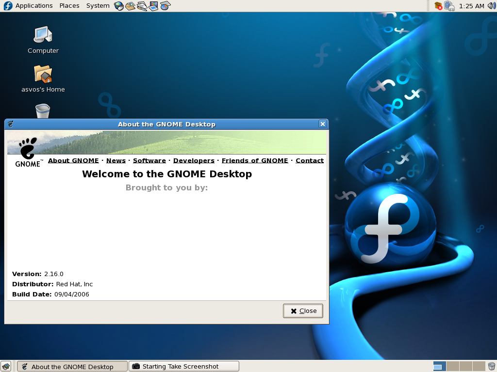

Εννοώ το Fedora core και ναι είναι αρχαίο με ext3 διαμόρφωση και δεν έχω καν wi-fi .
