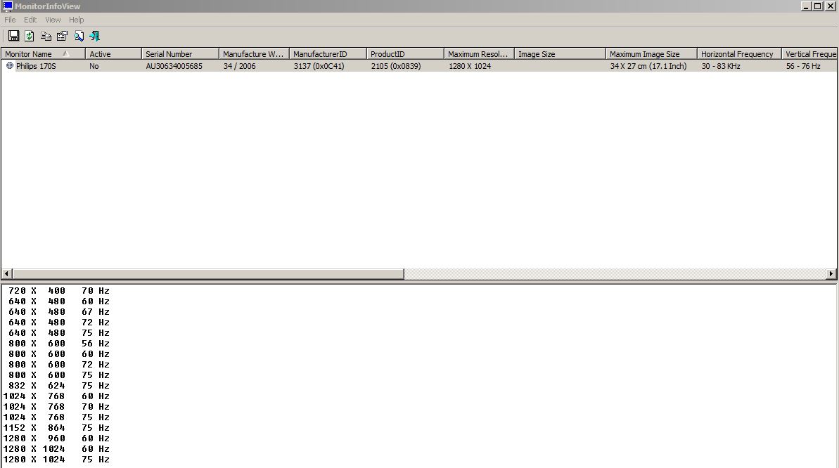

xrandr --newmode "1280x1024_60.00" 121.75 1400 1488 1632 1864 1050 1053 1057 1089 -hsync +vsync
xrandr --addmode VGA1 "1280x1024_60.00"
xrandr --output VGA1 --mode 1280x1024_60.00
met έγραψε:Με auto adjustment ήρθε ακριβώς
met έγραψε:1.Τι πρέπει να κάνω για να κρατήσει την ρύθμιση και να μην το δίνω κάθε φορά που bootάρω σε τερματικό;
