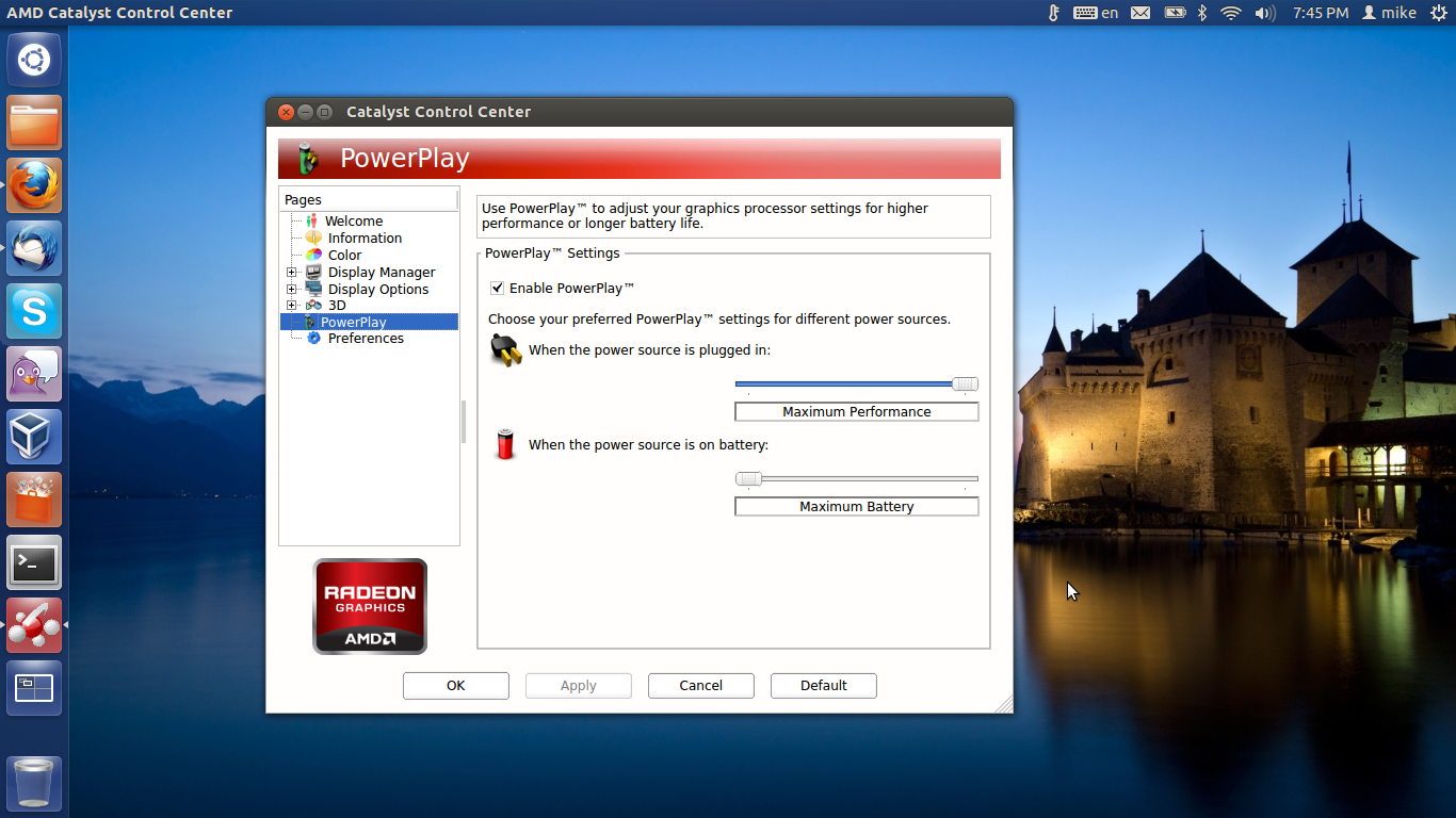

Σε αυτη τη ρυθμιση, τι εχεις?
Αν το παω τερμα maximum battery, δεν συμπεριφερεται πολυ καλα...

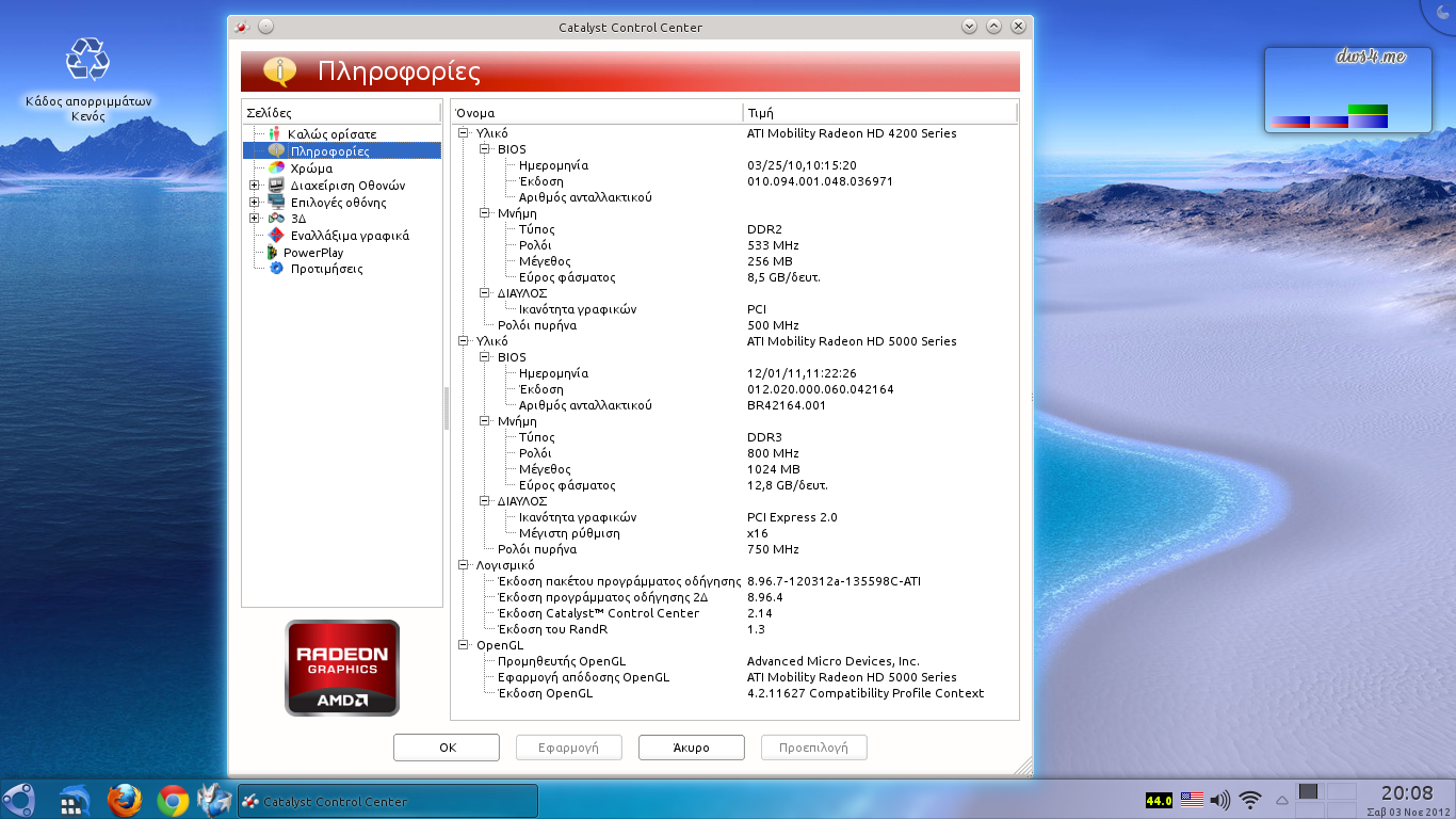

Ξέχασα ότι στο σύστημα μου η 5400 δεν κάνει όλη την δουλειά αλλά μόνο όταν χρειάζεται (κάτι σαν optimus) οπότε μην συγκρίνεις τις δικές μου θερμοκρασίες (ειδικά σε idle που κοιμάται η 5400)
Οπότε γράψε λάθος.
Ορίστε η εικόνα με ενεργές και τις δύο, αλλά για να δουλέψει η 5400 πρέπει να το απαιτήσει το σύστημα
