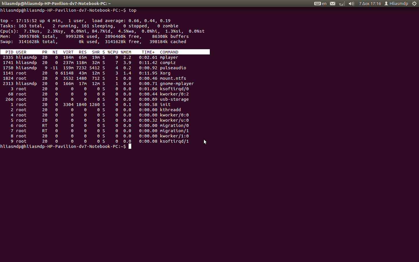

Ανοιξε μιά ταινία μέ τόν gnome mplayer καί καθώς παίζει άνοιξε ένα τερματικό καί δώσε: top.
Σέ μα τυχαία στιγμή σταμάτησε τό τερματικό με q καί πόσταρε τό αποτελεσμα.
Επίσης κανε δεξι κλικ στό αρχείο τής ταινίας>ιδιότητες καί πές μας την κωδικοποίηση καί τό bitrate

mouths έγραψε:Ανοιξε μιά ταινία μέ τόν gnome mplayer καί καθώς παίζει άνοιξε ένα τερματικό καί δώσε: top.
έχεις τα δίκια σου,ούτε καν είδα το μήνυμα σου :)
λοιπον:
1.
2.Διααστάσεις 1920χ1040
Κωδικοποίηση H264
Ρυθμός καρέ 24 fps
Ρυθμός δεδομένων: N/A
ευχαριστώ πολύ :)

Τό vdpau δουλεύει μιά χαρά.Απόδειξη γι' αυτό είναι ότι τό cpu load είναι πολύ χαμηλό.
Άρα τό πρόβλημα είναι αλλού.
Ερώτηση: Αυτό σου τό κάνει σέ όλα τά video; Κάποια πού έπαιζαν σωστά στά Win τώρα έχουν πρόβλημα;
