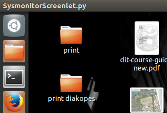

Σύνδεσα το desktop της υπογραφής μου με την κάρτα της υπογραφής μου σε μια 32" TV αλλά δεν λαμβάνει σήμα. Από τη μητρική intel , δίχως την κάρτα συνδεδεμένη λαμβάνω σήμα πολύ καλό. Όμως σε κάποια σημεία εικόνα είναι κάπως έτσι , .
Αν βάλω καλύτερη κάρτα θα έχω σήμα στην τηλεόραση; Θα εξαληφθεί το πρόβλημα στην εικόνα ( δε ξέρω αν είναι το πρόβλημα aliasing ).
Ευχαριστώ.

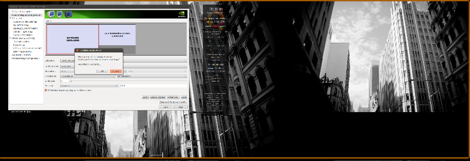

Να προσθέσω πως ούτε με nouveau δεν άλλαξε κάτι. Επίσης το περίεργο της υπόθεσης είναι πως πατώντας το workspace switcher η 32" tv φαίνεται καθώς και το ποντίκι χάνεται προς αυτή.

Δημοσίευσηαπό konnn » 05 Φεβ 2014, 01:21
konnn έγραψε:Να προσθέσω πως ούτε με nouveau δεν άλλαξε κάτι. Επίσης το περίεργο της υπόθεσης είναι πως πατώντας το workspace switcher η 32" tv φαίνεται καθώς και το ποντίκι χάνεται προς αυτή.
Και για του λόγου το αληθές :

Δημοσίευσηαπό Learner » 05 Φεβ 2014, 08:27
Οπότε έχεις σήμα. Σωστά ; Απλά δεν έχουν γίνει configure οι οθόνες σωστά. (ή δεν κατάλαβα ; )

Δημοσίευσηαπό konnn » 05 Φεβ 2014, 10:55
Τι εννοείς configure;To πρόβλημα είναι πως παρόλα τα παραπάνω η tv δεν δείχνει κάτι.Δε δείχνει πως έχει σήμα από hdmi.
