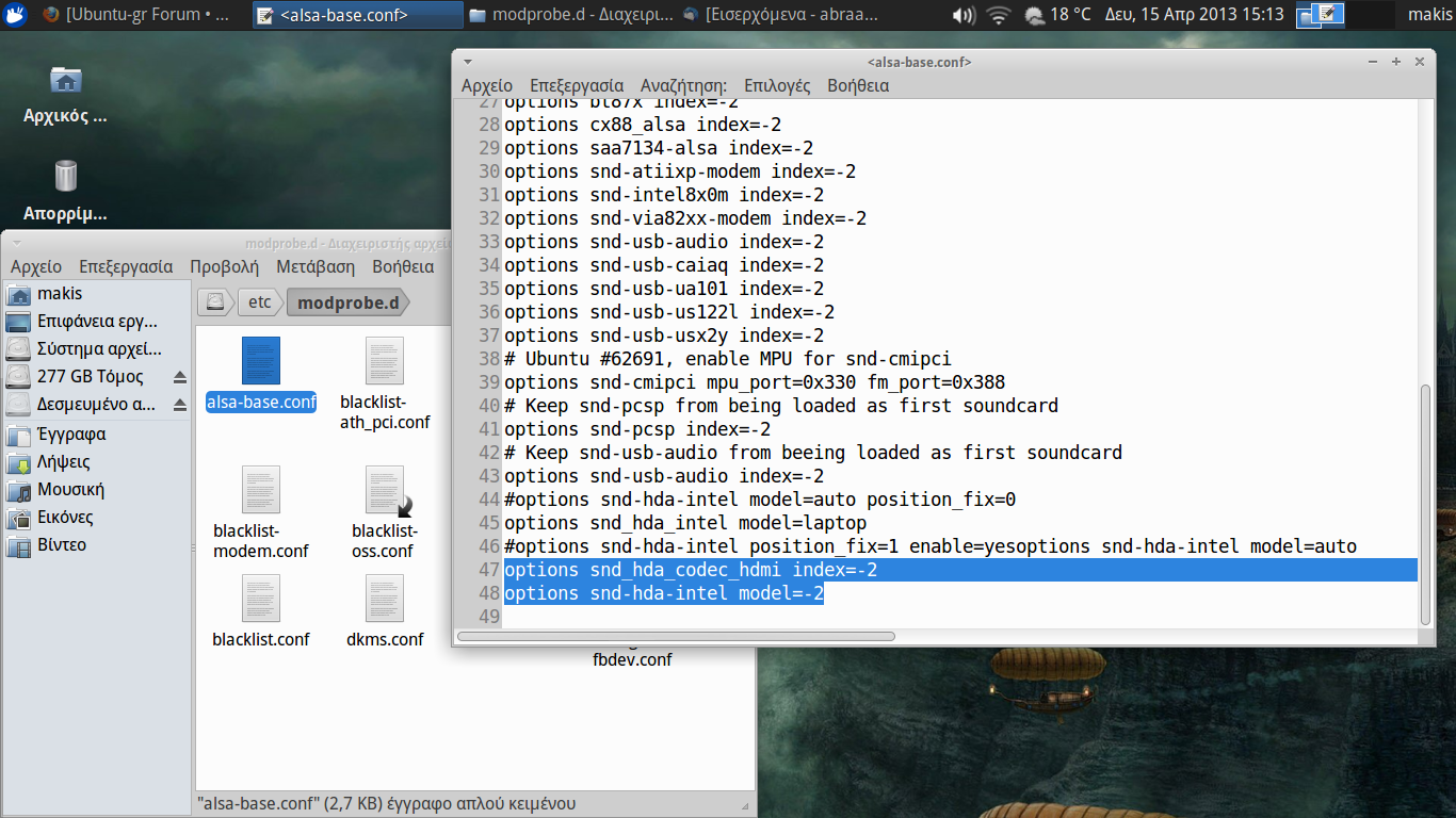

Δημοσίευσηαπό abramis » 15 Απρ 2013, 15:43
πάνε στο φάκελο που βλέπεις στην εικόνα δεξί κλικ εκεί μέσα-->Ανοιγμα τερματικού εδώ (ή αλλιώς
cd /etc/modprobe.d
). μετά δώσε
sudo leafpad alsa-base.conf
και πάνε στο τέλος του αρχείου και βάλε αυτά τα 2 που χω επιλεγμένα στην εικόνα. και τ' άλλα που χει με το ίδιο όνομα στο τέλος βάλτα σε σχόλια προσθέτοντας μπροστά # . μετά κάνε αποθήκευση και επανεκκίνηση.
