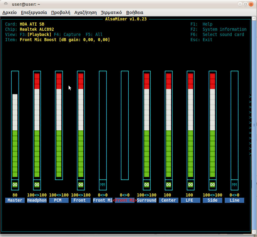

Re: πρόβλημα με το μικρόφωνο σε νέο πυρήνα
Δημοσίευσηαπό simosx » 25 Ιαν 2012, 00:45
@dimitrios.gr: Στο http://www.gigabyte.com/products/produc ... =3424#bios αναφέρει ότι το πιο πρόσφατο BIOS για τη μητρική είναι από τον Ιούλιο του 2011. Σε λίγο παλαιότερη έκδοση του BIOS αναφέρει αλλαγές που βελτίωσαν τον ήχο. Τι έκδοση BIOS έχεις;
Με αναζήτηση στο μοντέλο της μητρικής σου,
http://us.generation-nt.com/answer/gent ... 77702.html
Ο τύπος τα παράτησε και αγόρασε κάρτα ήχου USB, ωστόσο στην περίπτωσή σου θα ήταν καλύτερο να βρεθεί η πηγή του προβλήματος.
Simple mixer control 'Front Mic',0
Capabilities: pvolume pswitch penum
Playback channels: Front Left - Front Right
Limits: Playback 0 - 31
Mono:
Front Left: Playback 0 [0%] [-34.50dB] [off]
Front Right: Playback 0 [0%] [-34.50dB] [off]
Simple mixer control 'Front Mic Boost',0
Capabilities: volume penum
Capture channels: Front Left - Front Right
Limits: 0 - 3
Front Left: 0 [0%] [0.00dB]
Front Right: 0 [0%] [0.00dB]
Αυτά είναι σιγασμένα, υποψιάζομαι ότι τα έχεις δει, έτσι δεν είναι;

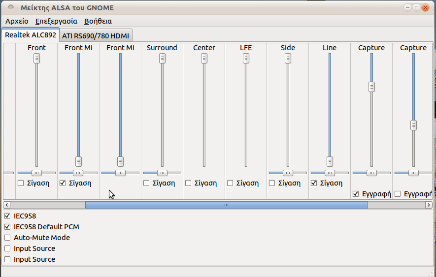

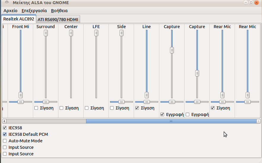

Δημοσίευσηαπό Dimitrios.gr » 25 Ιαν 2012, 01:07
to F5 bios έχω
Για ρίξε μια μάτια εδώ
ALSA GNOME

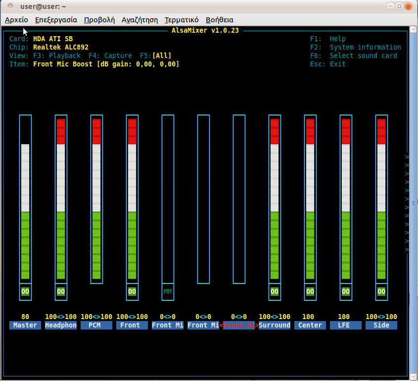

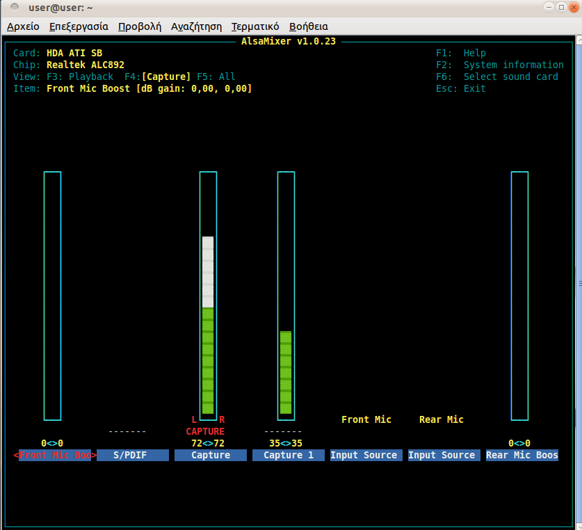

Δημοσίευσηαπό simosx » 25 Ιαν 2012, 01:11
Dimitrios.gr έγραψε:
Όπως λέει το alsa-info, τα Front Mic και Front Mic Boost είναι στο 0% (απενεργοποιημένα).
Είσαι σε θέση να τα ανεβάσεις; Το επιτρέπει η εφαρμογή;
