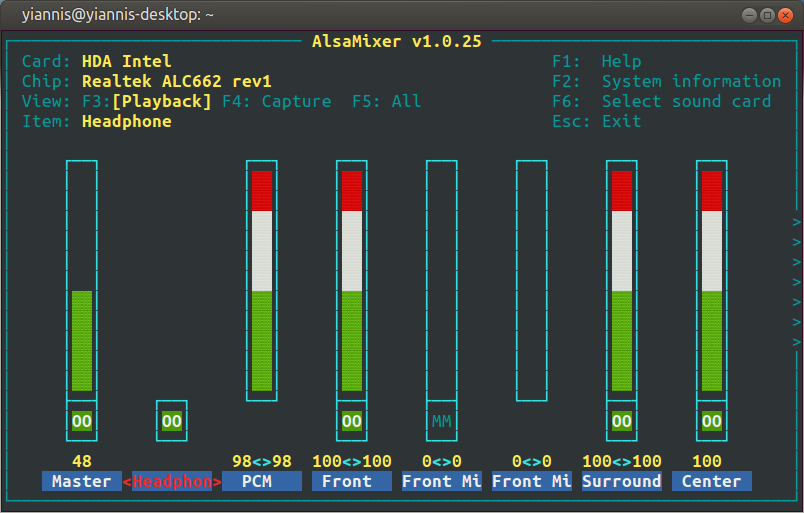

Άλλαξα μητρική και χάθηκε ο ήχος από τα ακουστικά.
Δοκίμασα αυτό που προτείνει το ΟΣΑΡΕΝΑ http://osarena.net/hacks-guides/provlima-ichou-me-ta-akoustika-sto-ubuntu-diorthoste-to.html
επίσης δοκίμασα να βάλω χειροκίνητα το μοντέλο στον φάκελο /etc/modprobe.d/alsa-base.conf δίχως επιτυχία.
Αυτό βλέπω στο
alsamixer
Χωρίς να αλλάζει η έντάση απο εκεί.

Αν προχωρήσεις ποιο δεξιά τι βγάζει ;

Tα άλλα δουλεύουν κανονικά.

Προσθέτοντας στο τέλος του φακέλου /etc/modprobe.d/alsa-base.conf την γραμμή
options snd-hda-intel probe_mask=1
έφτιαξε.
