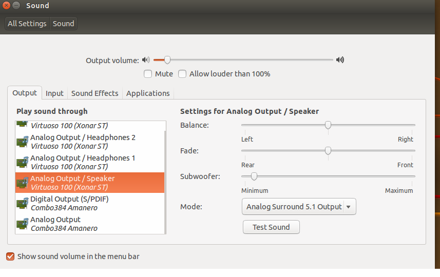

Εχω το ubuntu 14.04 LTS εδω και 3 βδομαδες, και αρα ειμαι απειρος.
Το προβλημα που αντιμετωπιζω ειναι οτι δεν εχω ηχο μεσα απο τον DAC που ειναι συνδεδεμενος με το PC μεσω USB 2.0 και της καρτας Amanero που ειναι μεσα στον DAC (ιδιοκατασκευης). Σπευδω να πω εδω οτι στα Windows 8.1 x64 δεν εχω κανενα προβλημα.
Στα Sound settings και στο tab Output, βλέπω Digital Output (S/PDIF) - Combo384 Amanero Και στο Analog Output - Combo384 Amanero.
Δεν υπαρχει καποια επιλογη με USB.
Αν και εχω ριξει αρκετο ψαξιμο και γκουγκλαρισμα δεν εχω βρει κατι που να μου λυσει το προβλημα.
Ευχαριστω.

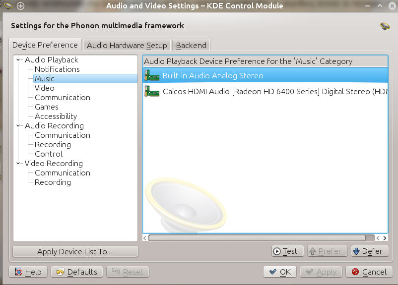

Από τα αποτελέσματα που έχεις παραθέσει φαίνεται ότι βλέπει τρία δυνατά outputs:
α) Την έξοδο της nvidia
β) Την αναλογική xonar
γ) Την usb amanero.
Εσύ ποιο output έχεις επιλέξει να χρησιμοποιείται και από που ;
Δεν τρέχω unity ή gnome, αλλά KDE, οπότε σου δείχνω μια εικόνα από τη σχετική εφαρμογή.
Όπως βλέπεις αναγνωρίζει την αναλογική onboard και την hdmi της nvidia.
Όπως είναι στην εικόνα έχω επιλέξει να χρησιμοποιείται πρώτα η αναλογική, και αν δεν υπάρχει η δυνατότητα στη συνέχεια η hdmi, αν αλλάξω τη σειρά τους θα αλλάξει και προτεραιότητα.
Εσύ πως το έχεις ρυθμίσει ;

dim459 έγραψε:Από τα αποτελέσματα που έχεις παραθέσει φαίνεται ότι βλέπει τρία δυνατά outputs:
γ) Την usb amanero.

Συγνωμη που αργησα να απαντησω.
Κατ’αρχας σου υπενθυμίζω ότι μιλας μ’ένα ασχετο στο ubuntu.
Στα sound settings μου εμφανιζει Amanero Combo384 ΟΧΙ USB όπως εμφανιζεται στο terminal αλλα και στα Windows 8,1, και μετα να επιλεξω αναλογικα ή ψηφιακα (s-pdif) κατι που ειλικρινα δεν το καταλαβαινω!!!!!!!!!.
Θα σου εδειχνα εικόνα αλλα ειμαι στα Windows τρεχοντας ένα recovery προγραμμα και δεν μπορω.
Βεβαια ο,τι και να διαλεξω ΜΟΥΓΚΑ από τον DAC.

OK, ξεκινώντας από αυτό, κατ' αρχάς επιβεβαιώνουμε ότι υποστηρίζεται από το λειτουργικό.
gefior έγραψε:Προφανως και μονο που σου δινει την δυνατοτητα να επιλεξεις νάκουσεις αναλογικα ή ψηφιακα μεσα απο την Amanero δηλ. μεσα απο συνδεση με USB, καταλαβαινεις οτι κατι δεν παει καλα.
Αυτό γιατί το λες, τι εξόδους ήχου έχει η κάρτα ; Αν έχει και αναλογικές και ψηφιακές τότε καλώς σε ρωτάει ποια θες να χρησιμοποιήσεις. Η usb σύνδεση αναφέρεται στον τρόπο επικοινωνίας της συσκευής σαν hardware με το υπόλοιπο pc και κατ' επέκταση με το λειτουργικό. Από εκεί και πέρα αφού την έχει αναγνωρίσει ως κάρτα ήχου, πρέπει να σε ρωτήσει και ποιες εξόδους της θες να χρησιμοποιήσεις. Λογικώς στην περίπτωσή σου κάποια ψηφιακή s/pdif αφού στέλνεις ήχο πρώτα σε dac και όχι σε κάποιο αναλογικό pro ή ολοκληρωμένο ενισχυτή.
Όπως σου έγραψα παραπάνω χρησιμοποιώ άλλο γραφικό περιβάλλον, οπότε δεν έχω αυτού του είδους τις ρυθμίσεις που δείχνεις στο snapshot, αλλά υποθέτω ότι θα έπρεπε να είναι επιλεγμένη η ακριβώς επόμενη επιλογή, δηλαδή digital outpht s/pdif xombo 384 amanero.

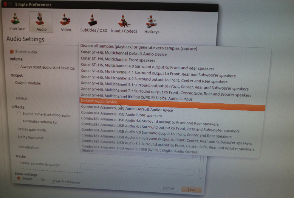

Να ρωτησω κατι απλο, αν ενα προγραμμα οπως το Audacity μπορει να διαχειριστει τον DAC γιατι δεν μπορουν το ubuntu???????????????/
Δεν μπορει το VLC, δεν μπορει το Kodi, δεν μπορει το Amarok, το pavcontrol.
Καπου διαβασα οτι υπαρχει conflict ALSA με Pulse audio, με αποτελεσμα να απεγκαταστησω τα pulse και να γινουν κωλος το ubuntu.
Περιμενα μετα απο τοσες εκδοσεις να ειχαν ξεπερασει τις παιδικες ασθενειες αλλα δυστυχως!!!!

Με την ευκαιρια καποιων ερωτησεων που θελω να κανω στο forum, εχω να σου πω τα εξης.
Εξ αρχης θεωρησα ότι η μονη πληροφορια που επρεπε να ξερει το forum ηταν η συνδεση τυπου USB του DAC με τον υπολογιστη μου. Αν ο DAC είναι ο Χ, ο Ψ, ο Ω ή εχει τα ταδε  specs δεν ενδιαφερει κανενα και φυσικα δεν βοηθα σε τιποτα.
Αν και λες ότι διαβαζεις προσεκτικα μαλλον δεν ισχυει, γιατι αν και αναφερω τουλαχιστον δυο και τρεις φορες ότι προκειται για DAC με συνδεση USB, εσυ απαντας λες και προκειται για καρτα ηχου, και μαλιστα μου λες ότι εγω ΟΦΕΙΛΩ να σου επισημανω ότι δεν προκειται για καρτα ηχου, και όταν το κανω μου γραφεις ότι μου γραφεις.
Εγω ακρη δεν βγαζω μαζι σου, ας κρινει το forum.
Τέλος.-
Στις ρυθμίσεις του multimedia VLC player αναγνωριζει τον DAC όπως φαινεται στη φωτογραφια οταν επιλεξω στο Οutput module, ALSA audio output.
Η ερωτηση είναι, γιατι το ubuntu αναγνωριζουν τον DAC όπως φαινεται στη πρωτη φωτο (μονο κατ'ονομα ειναι σωστος) και διαφορετικα ο player, εννοω τις πολλαπλες επιλογες ????
Δεν βασιζονται στο ALSA το ubuntu και ο VLC player???
Μπορουμε να “αναγκασουμε” το ubuntu να δουν τον DAC όπως και ο player?
Μπορουμε να κανουμε επιλογη μεταξυ Xonar και DAC  μεσω terminal???, Θετω ξανα την ερωτηση αφου δεν εχει απαντηθει εως τωρα.
Μπορει οι ερωτησεις μου να είναι αφελεις, αλλα είναι λογω αγνοιας.
Ευχαριστω.
