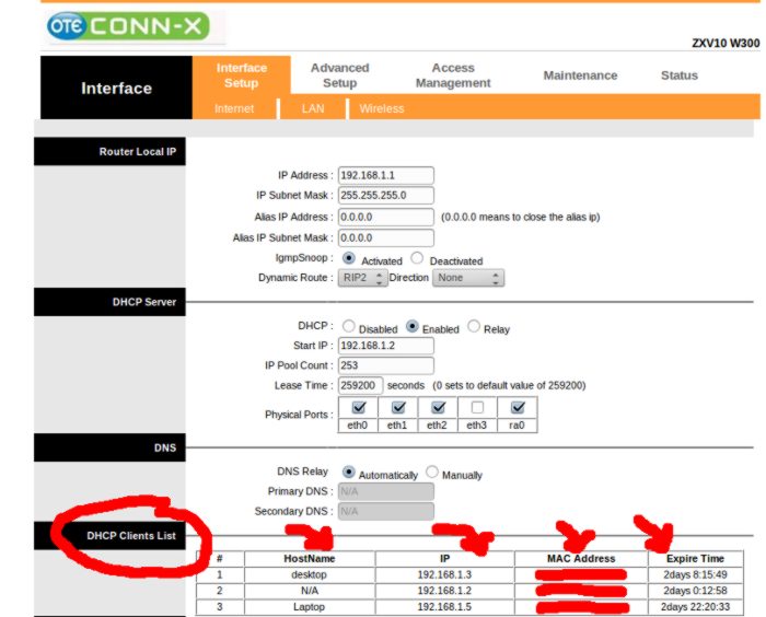

Nα σε εμένα (που έχω συνδεθεί με το laptop ασύρματα) με δείχνει στο LAN
Δες την εικόνα παρακάτω που αφορά ένα conne-x router που έχω εγώ (μπορεί και εσύ να έχεις το ίδιο και αν όχι το πιθανότερο να μιάζουν πολύ αν είναι της conne-x)
Αν και θα περίμενες λογικά και δικαιολογημένα να βρισκόντουσαν αυτές οι πληροφορίες στην ενότητα status του router και όχι στο interface setup... καθώς setup σε βάζει να σκεφτείς ότι θα το χρησιμοποιήσεις μόνο μια φορά κατά την πρώτη ρύθμιση του router.... όμως ναι μπορεί να
υπάρχουν αλλού... και δεν φταις εσύ για αυτό!!!
Και τέλος όπως λέει και o the_eye δες το manual του router σου .

Μέσω router μου βγάζει πάντα 2 υπολογιστές (έναν Ν/Α με ΙΡ 192.168.1.2 και τον desktop τον δικό μου με ΙΡ 192.168.1.3) ο αδερφός μου που μπαίνει και από το laptop και από το κινητό δεν τον εμφανίζει καν.
