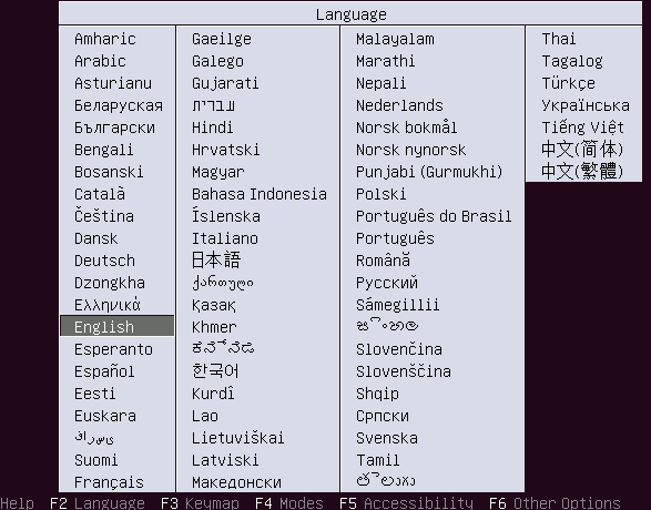

Δηλαδή βάζεις το alternate cd μέσα και
α) σου βγάζει το boot menu από το cd, παρόμοιο με αυτό;
ή
β) αμέσως κάνει boot από το grub του antiX; Αν είναι αυτό σημαίνει ότι είτε η συσκευή cd δεν δουλεύει ή το cd δεν είναι καλά γραμμένο. Σ' αυτή την περίπτωση καλύτερα δοκίμασε με μια καινούργια συσκευή cd. Μου έτυχε 4-5 φορές η συσκευή να δουλεύει, αλλά να μην κάνει boot με όλα τα cd.

Δηλαδή δεν σου εμφανίζει καθόλου το boot menu όπως στην εικόνα πιο πάνω; Ίσως είναι η συσκευή CD. Αν έχεις κάποιο γνωστό που μπορεί να την αλλάξει, δοκιμάστε με κάποια άλλη συσκευή. (ή εξωτερική συσκευή usb cd)

john-eco έγραψε:καποια φορα ομως προχωρησε αλλα παλι κολλησε
Υπάρχουν επιλογές (kernel boot options) για το ubuntu/lubuntu. Καθώς βλέπεις την εικόνα από το cd boot menu (που έδωσα πιο πάνω) πάτα F6 και θα δεις κάτι παρόμοιο:
https://help.ubuntu.com/community/BootO ... ot_Options
Δοκίμασε π.χ. το acpi=off μετά το noapic, nolapic, κτλ. με τη σειρά.
Μπορείς να συνδυάσεις kernel options από αυτή τη λίστα (πατώντας F6 και μετά Esc, αναφέρεται στον παραπάνω σύνδεσμο):
https://help.ubuntu.com/community/BootO ... el_Options
