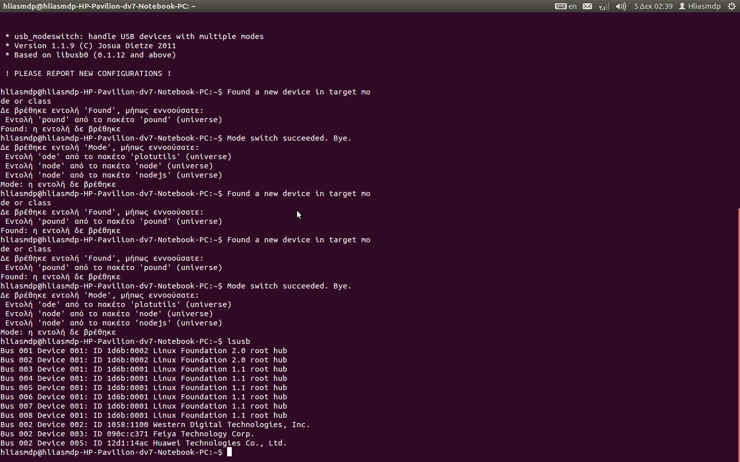

Πήρες το σωστό αποτέλεσμα (ID 12d1:140c Huawei Technologies Co., Ltd) από την τελευταία εντολή;
Βεβαιώσου ότι δεν είναι προσαρτημένο σαν cd rom (ελέγχεις στον ναυτίλο και επιλέγεις ασφαλή αποπροσάρτηση) και εκτέλεσε την εντολή
usb_modeswitch
Αν όλα πάνε καλά θα δεις
Found a new device in target mode or class
Mode switch succeeded. Bye.
Τώρα η εντολή lsusb θα δώσει ID 12d1:140c Huawei Technologies Co., Ltd.
Στην επόμενη επανασύνδεση ο Network Manager θα το δει αυτόματα...

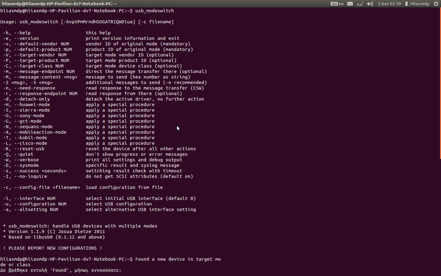

hliasmdp@hliasmdp-HP-Pavilion-dv7-Notebook-PC:~$ usb_modeswitch
Usage: usb_modeswitch [-hvpVPmMrndHSOGATRIQWDiua] [-c filename]
-h, --help this help
-e, --version print version information and exit
-v, --default-vendor NUM vendor ID of original mode (mandatory)
-p, --default-product NUM product ID of original mode (mandatory)
-V, --target-vendor NUM target mode vendor ID (optional)
-P, --target-product NUM target mode product ID (optional)
-C, --target-class NUM target mode device class (optional)
-m, --message-endpoint NUM direct the message transfer there (optional)
-M, --message-content <msg> message to send (hex number as string)
-2 <msg>, -3 <msg> additional messages to send (-n recommended)
-n, --need-response read response to the message transfer (CSW)
-r, --response-endpoint NUM read response from there (optional)
-d, --detach-only detach the active driver, no further action
-H, --huawei-mode apply a special procedure
-S, --sierra-mode apply a special procedure
-O, --sony-mode apply a special procedure
-G, --gct-mode apply a special procedure
-N, --sequans-mode apply a special procedure
-A, --mobileaction-mode apply a special procedure
-T, --kobil-mode apply a special procedure
-L, --cisco-mode apply a special procedure
-R, --reset-usb reset the device after all other actions
-Q, --quiet don't show progress or error messages
-W, --verbose print all settings and debug output
-D, --sysmode specific result and syslog message
-s, --success <seconds> switching result check with timeout
-I, --no-inquire do not get SCSI attributes (default on)
-c, --config-file <filename> load configuration from file
-i, --interface NUM select initial USB interface (default 0)
-u, --configuration NUM select USB configuration
-a, --altsetting NUM select alternative USB interface setting
* usb_modeswitch: handle USB devices with multiple modes
* Version 1.1.9 (C) Josua Dietze 2011
* Based on libusb0 (0.1.12 and above)
! PLEASE REPORT NEW CONFIGURATIONS !
hliasmdp@hliasmdp-HP-Pavilion-dv7-Notebook-PC:~$ lsusb
Bus 002 Device 001: ID 1d6b:0002 Linux Foundation 2.0 root hub
Bus 004 Device 001: ID 1d6b:0001 Linux Foundation 1.1 root hub
Bus 005 Device 001: ID 1d6b:0001 Linux Foundation 1.1 root hub
Bus 006 Device 001: ID 1d6b:0001 Linux Foundation 1.1 root hub
Bus 007 Device 001: ID 1d6b:0001 Linux Foundation 1.1 root hub
Bus 008 Device 001: ID 1d6b:0001 Linux Foundation 1.1 root hub
Bus 002 Device 002: ID 090c:c371 Feiya Technology Corp.
Bus 002 Device 004: ID 12d1:14ac Huawei Technologies Co., Ltd.
