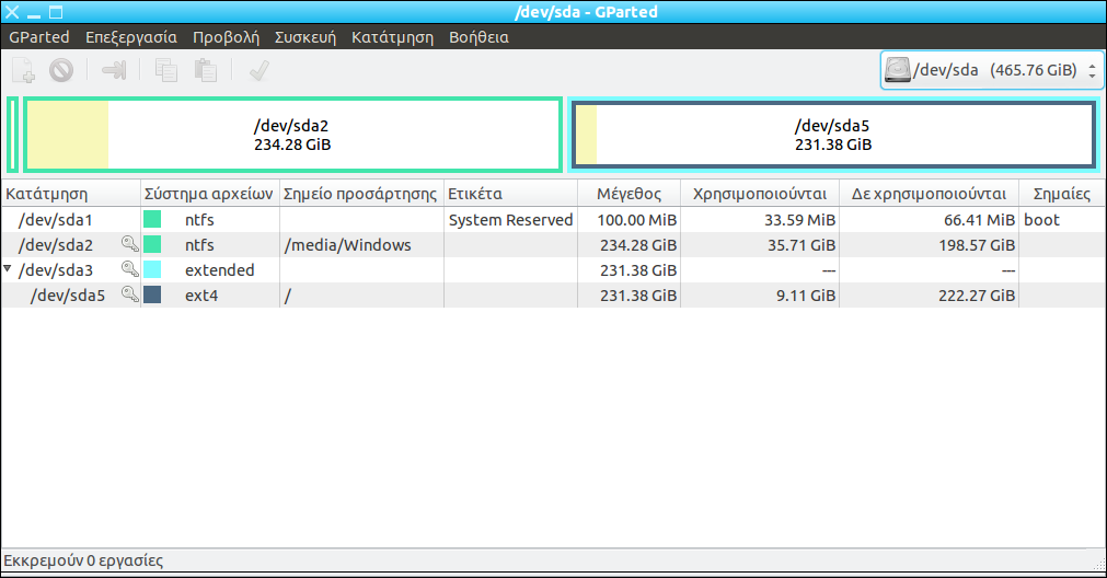

>dev/sda (δεν θελω να τον πειραξω καθολου)
dev/sda1 ntfs 100MB
dev/sda2 ntfs 234GB (windows 7.)
dev/sda5 ext4/ 231GB (ubuntu 12.10)

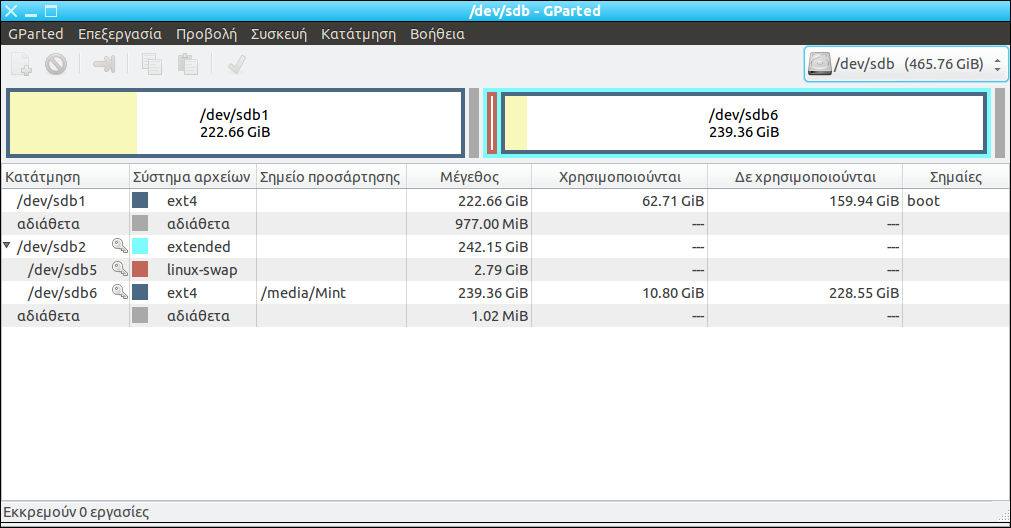

Και ακομη ποιο αναλυτικα με τις εικονες απ το GParted:
Με ποιον τροπο θα τον διαγραψω για να συνεχεισω στην εγκατασταση; Θα διαγραφη ολοκληρος ο δισκος μαζι με το χωρο swap και θα δημιουργησω αν θελω μετα καινουργιο swap, η θα διαγραφουν τα παντα εκτος τα 2,79GB μνημη swap;

Για να μην κάνουμε κάποιο λάθος , να το επαναλάβω πάλι.
Θέλεις να διαγράψεις ΤΑ ΠΑΝΤΑ στον δίσκο /dev/sdb και δεν θέλεις να πειράξεις τον /dev/sda. Απ' ότι κατάλαβα στον /dev/sda έχεις Windows και Kubuntu 12.10.
Επίσης θέλεις να κρατήσεις την swap επειδή στον /dev/sda δεν σου επιτρέπει να φτιάξεις άλλο partition (ή κάτι τέτοιο).
Αν ισχύουν τα παραπάνω τότε αυτό που είπες είναι το ευκολότερο απ' όλα..
freefour έγραψε:Θα διαγραφη ολοκληρος ο δισκος μαζι με το χωρο swap και θα δημιουργησω αν θελω μετα καινουργιο swap,
Διαγράφεις όλο τον δίσκο /dev/sdb αφού δεν σε ενδιαφέρει και μετά δημιουργείς ένα swap partition.
Το μόνο που πρέπει να κάνεις μετά είναι μια αλλαγή στο /etc/fstab στο Kubuntu 12.10 για να αναγνωρίσει το καινούριο swap parititon ,διότι θα έχει αλλάξει το UUID.
Κοίτα εδώ στο τέλος του οδηγού , για το UUID που σου λέω.

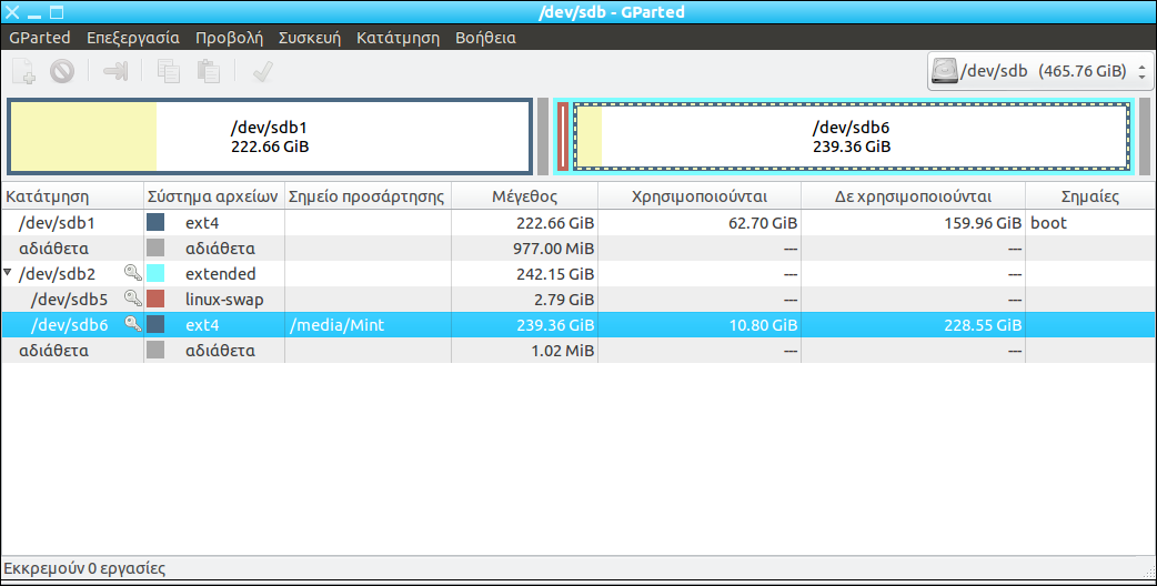

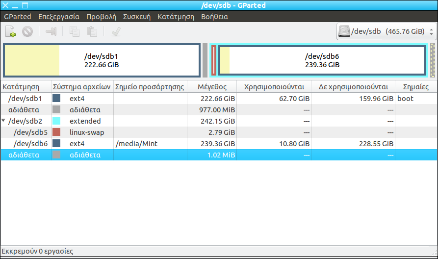

Δες και μια εικονα παλι:
Μονο στο partition dev/sdb1 (στο mint KDE) κανει δεξι κλικ/διαγραφη, στα αλλα οχι. Γιατι;

freefour έγραψε:Μονο στο partition dev/sdb1 (στο mint KDE) κανει δεξι κλικ/διαγραφη, στα αλλα οχι. Γιατι;
Γιατί είναι κλειδωμένα. ´Όπου βλέπεις κλειδάκι δεν μπορείς να κάνεις κάτι. Πρέπει να τα κάνεις πρώτα unmount όλα τα partitions και ένα swapoff την swap και μετά να ξεκινήσεις από το /dev/sdb6 και προς τα πάνω.
Δεν φαντάζομαι να έχεις μπει από κάποιο λειτουργικό που βρίσκεται στον /dev/sdb ; σωστά ;
Από το Ubuntu στον /dev/sda θα μπεις.

Eιμαι με το Ubuntu στο sda. Προσεχω!
Εκανα unmount το partition και swapoff την swap. Tωρα μπορω να τα διαγραψω ολα εκτος τα 2 ''αδιαθετα'' partition.(με αυτα τι θα γινει, ξερεις;)
Τα partition παντος με τα λειτουργικα μπορουν να διαγραφουν, οπως και το partition με την swap.

freefour έγραψε:Tωρα μπορω να τα διαγραψω ολα εκτος τα 2 ''αδιαθετα'' partition.(με αυτα τι θα γινει, ξερεις;)
Από τα αδιάθετα τι να διαγράψεις ; Δεν υπάρχουν , δεν μπορούν να χρησιμοποιηθούν. Αυτά θα συγχωνευτούν αυτόματα όταν κάνεις διαγραφή όλα τα υπόλοιπα.
Ξεκινάς από το /dev/sdb6 και προς τα πάνω. Διαγράφεις και το extended και μετά τα πρώτα partitions.
